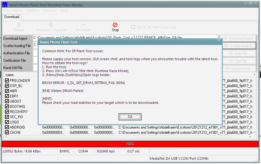

Acabo de intentar lo que me has dicho y esto es lo que sale
PD: Si lees abajo pone MediaTek DA USB VCOM Port (COM4), pero cuando enchufo el móvil al USB sale: MTK USB Port, después cambia al primero y salta el error, ¿crees que si borro el driver del COM y lo intento saldrá?
¿Estas seguro de que era la rom correcta para tu telefono? ese error lo da cuando cargas un scatter.txt que no se corresponde con la estructura interna de la ROM cargada anteriormente.
Prueba a poner la bateria antes de terminar la barra roja, eso si usa otra ROM que sepas buena, si esa no te a funcionado al igual no sirve para tu móvil como comenta @eduardomo.

Es que esa es la que puse ayer y salió bien, rom sólo está la de Taliandroid v1 pero no puedo ponerla ya que no tengo recovery

Estas seguro que es 480x854? lo digo porque he leído en algún foro que pidieron uno y le mandaron el otro.
Si algún compañero quisiera hacer un backup de su ROM podrías probar que no se haya petado el hardware.
En el foro chino creo que usan el programa SPMultiPortFlash por un problema en las particiones.

Lo que recalco en rojo es de lo que hablan en ese hilo chino.
