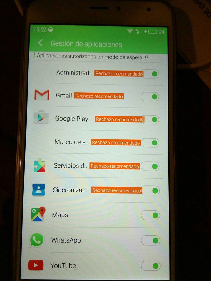

Ve a seguridad->power->gestión de aplicaciones-> y dale permisos a las apps de google, yo lo llevó así y funciona perfectamente :

Hecho y nada, sigue sin notificar al pasar unos 15 minutos... no se que puede ser, pero he intentado ya todo lo relacionado con la app de seguridad...

A mi me han funcionado las notificaciones cuando ya empezaba a desesperar. He seguido estos pasos:
(Cambia las que están en rojo por las que quieras recibir las notificaciones o que no se cierren al entrar el movil en reposo)
Abrir app de seguridad
+Permissions
-Autorun management
Google play services
Google services framework
Marco de servicios de google
Telegram
Whatsapp
Music
+Power
-App management
Telegram
Whatsapp
Music
+Acelerador
-Settings
-Memory accelerator whitelist
Telegram
Whatsapp
Music
Reiniciar

Lo del acelerador no lo entiendo muy bien
Yo he hecho los otros pasos y además en la multitarea he mantenido la pestaña y se te pone un candado que hace que no se te cierre
