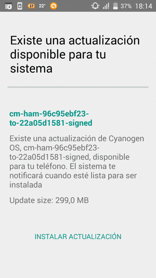

Hola FrenteAT en mi Z1 ya iba la versión 12.1-YOG4PAS30H ahora me sale otra actualización via OTA ( archivo adjunto) me sale el recovery update pero de ahí no pasa ,no se instala se reinicia el móvil no se si tengo algo desactivado como desbloqueo OEM o hay que activar la depuración...una ayudita ,please ah! vale la pena descargar esta actualización,se comenta en el foro que es simplemente un parche de seguridad de CyanogenOS.
Hola Sidokur.
Lo tienes rooteado o lo has intentado? Parece ser que este es el factor común entre los que tienen este problema. Yo lo intente en su día pero no lo conseguí , aun así parece que para darme problemas hice lo suficiente xD.
La única solución que he encontrado es meter una versión oficial a través de QFIL porque desrooteandolo la gente que lo tenia rooteado tampoco lo han conseguido. Este es el tutoriales que he seguido yo TUTORIAL - Lenovo Zuk z1 -- Instalar ROMs mediante QFIL , si tienes dudas comentamelas porque es un poco "raro" y el manual no ayuda mucho.
Respecto a si merece la pena no sabría decirte porque llevo poco. Tal vez solucione el tema batería que subió el consumo con la versión que tienes. Lo que si que he visto es que han mejorado la aplicación de la cámara y noto algo de mejoría en los colores en modo automático (yo los veía muy artificiales).
Dejando esto a un lado te interese esta o no el problema lo seguirás teniendo para la 13.0 si sale algún día así que tarde o temprano te tocara hacerlo.
Te recuerdo que haciendo esto pierdes TODO así que haz copia de todo lo que te interese conservar para empezar.
Un saludo.
No lo tengo rooteado,está tal cual llegó de fábrica, lo que no entiendo es si el dispositivo YA lleva la versión oficial de CyanogenOS la 12.1 en teoria no tendrías de hacer nada si te llegaba alguna actualización via OTA simplemente instalarla y ya está,entonces tiene de haber un problema yo creo que podría ser de configuración seguiré indagando y por lo que dices de las mejoras en bateria y cámara ,interesante,la noto flojilla yo utilizo un par de apps probandolas la CameraMx,camera FV-5.
Por si acaso prueba una cosa aunque siendo el error que es no se si funcionara.
Esta ultima actualización es la única en la que me ha aparecido que tenía que activar la actualización del Recovery. Para activarlo tienes que activar las opciones de desarrollo (en Ajustes/a cerca del telefono dale muchas veces encima de Número de compilación), vuelves a salir a Ajustes, te metes en este menú que aparecerá en Sistema y buscas esa opción y la activas.
Pero ya te digo que dando ese error lo veo complicado, yo lo probé todo.
Si lo del opciones del desarrollo ya lo había hecho, se te abren nuevas opciones como el desbloqueo OEM, depuración, actualizar Recovery (lo tengo activado)imprescindible para las actualizaciones, en fin FrenteAT seguiremos probando si consigo que funcione te lo comento ,lo mismo te digo, de momento no me inquieta estoy muy contento con mi Zukito.
