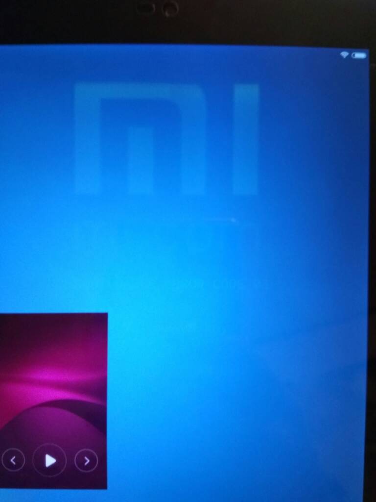

Tengo un problema extrañísimo, le desbloquee el Botlooader, le puse Rom MIUI 7 Global 5.12.24 Beta y hasta la fecha muy bien, ahora de repente cuando la enciendo sale el error de bootloader, como siempre, pero le doy a volumen arriba y cuando arranca la pantalla del error de bootloader se me queda como de segundo plano y encima parpadea por detras, no hay manera de quitarlo... También sale en el recovery, es como que se haya quedado de sombra por detrás

Ya lo hice, incluso volví a cerrar el bootloader y nada, es como si se hubiera quedado esa imagen en la memoria de la pantalla. Igual me toca abrirla y desconectar y conectar de nuevo la pantalla a ver...

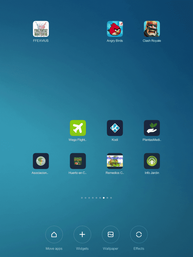

@Luin_fruncer a mi me pasa lo mismo, ha sido despues de actualizarla miui 8 estable oficial china, que es la rom que le tenia puesta ahora, es como la sombra de la pantalla de aviso del bootloader y tambien a mi me sale la imagen vibrando
[DOUBLEPOST=1478969021][/DOUBLEPOST]Le he echo una captura de pantalla pero ahi no se aprecia porque no es tan pronunciada como tu imagen @Luin_fruncer
A ver como podemos solucionar este problema
Ver el adjunto 135766
A mi me ha ido desaparecido poco a poco, ahora ya no se ve...

Una semana por lo menos, olvídate de roms, que es problema de Hardware, le he cambiado 4 o 5 roms y nada. Al final lo dejé por imposible y se ha ido quitando

Pues a mi se me ha quitado ya del todo el solito, no se que decirte
