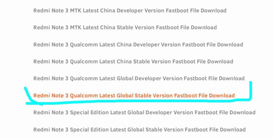

Descarga la V8 dede aquí Xiaomi MIUI Official Forum
Elige la que marque (es la 8.0.5.0)
