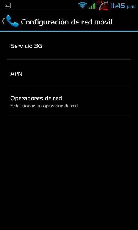

¿¿¿Has revisado en Ajustes>Mas...>Redes móbiles>Servicio 3G>Habilitar 3G ???
Desde Star N8000 vía Tapatalk II
Si que lo tengo habilitado. Tengo selecionado la sim de la tarifa de datos.
