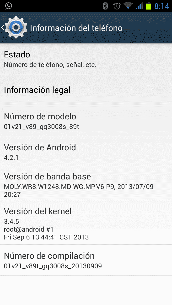

oOlga, ¿Qué móvil es? Si... Ya.. Un clon, pero el Fabricante, modelo,, lo puedes saber?
Detrás de la batería, en la caja,.... Si eso.... Buscaré mediante el. Número de ompilacion a ver si doy con algo
Enviado desde mi JY-G4 mediante Tapatalk
MODELO N9599T. Eso te vale o necesitas algo más?
