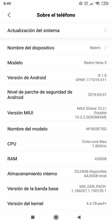

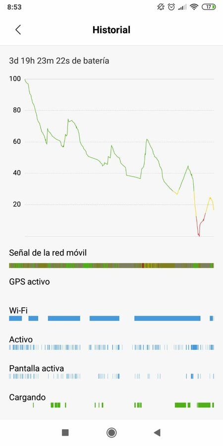

Hola!
Desde hace unos días estoy notando que la batería de mi Xiaomi Redmi Note 5 baja muchísimo más rápido que antes.
Normalmente la batería me duraba unos dos días, ahora parece hasta que ni siquiera quiere cargar...
Esta noche, después de 7 horas cargando, solo llegó al 25% de carga (con wifi y datos desconectados...).
La versión de MIUI Global 10.2 Estable (10.2.2.0 OEIMIXM).
Android 8.1.0 (OPM1. 171019.011).
He visto que le ha pasado a más gente tras actualizar a las últimas versiones 10.2.1...
Recomendaciones??
Gracias!!

Hola!
Recomendaciones??
Gracias!!

@Breixo por lo que se vé de esa gráfica has dejado descargar por completo, si haces esto lo más normal es que te tarde varias horas solo en salir de ahí; no es muy normal que en siete horas de carga solamente haya llegado al 25% pero puede haber tardado varias horas largas en salir de determinado nivel.
Si no lo has tocado, y no creo que lo hayas hecho, comienza a cargar cuando te lo pida el teléfono, más o menos cuando quede el 15%
