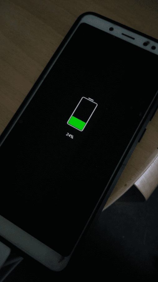

Gracias! Sí, parece que hay algo raro con el puerto de carga, a veces conecta pero no carga, otras directamente no conecta... probado con mil cables.
También probado a limpiarlo con diferentes métodos como:
Parece claro que es necesario cambiarle el puerto usb:
Parece sencillo, pero conociendo lo patoso que soy pediré ayuda o directamente en alguna tienda cercana :wink:

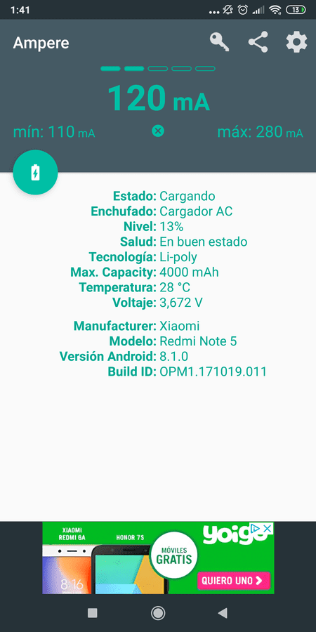

Cuál debería ser la cantidad "normal" para un Redmi Note 5?
Prácticamente no carga nada... :(

Ayer el telefono no me cargaba. Llegó al 70% y ahí se quedó. Con el telefono encendido no le llegaba corriente. Cambíe de cable y de cargador y nada, seguia sin llegar corriente.
Lo apagué, lo puse a cargar y lo mismo, en una hora no pasó del 70%. Compruebo con la app Ampere, y no le llega corriente!!
Lo conecto al ordenador por USB, me dice que carga pero es mentira, la app Ampere me dece que se está descargando.Pero si puedo compartir archivos...entonces decido abrir un explorardor root e ir a la siguiente ruta. /data/system y borro el archivo batterystats, reinicio y ...SOLUCIONADO! Ahora carga perfectamente.
A ver si hay suerte y te puede servir.

Después de 24 horas apagado y cargando... parece que va a pedales :sweatsmile:
A ver si hoy con el cambio de puerto usb queda arreglado!
