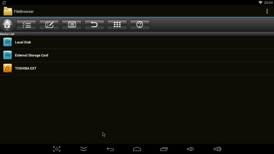

Sobre la reproduccion a trompicones no se que decirte. La apliccion que yo uso funciona bien.
Sobre el disco duro, yo lo tengo conectado a un hub alimentado de 2A comprado en China y me lo reconoce sin problemas. Es un Toshiba y es de 500GB.
Te pongo captura para que lo veas
