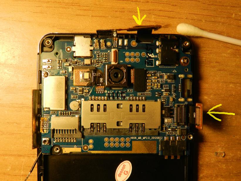

Yo viendo las fotos y el video del UMI de nuevo, estoy muuuuuy tentado de hacerlo, lo único que me tira para atrás, es el tema del microfono, en el UMI va en la tapa que se desmonta, pero viendo la foto del Jiayu, parece que no, que quitando los tornillos sale la tapa sola, sin ningún componente electrónico en ella.
Lo otro que se me ocurre, es lo de la cinta aislante, pero en dos puntos distintos, viendo las fotos, el otro día puse la cinta aislante en forma de L, pero donde tiene que apretar es en las dos zonas que hace contacto la antena con la placa, una arriba casi debajo del botón de encendido y otra a la izquierda del todo justo debajo del tornillo. Igual pruebo cuando tenga un rato primero lo de la cinta, que es menos agresivo...

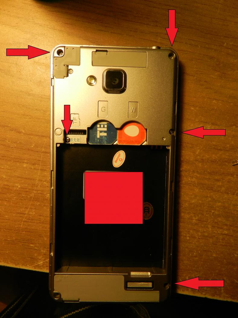

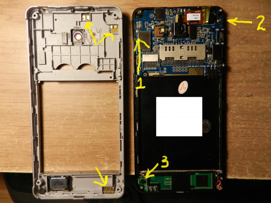

Viendo las imagenes del foro ruso en alta resolución (me he registrado y todo solo para ver las fotos, si... :tonguewink: ), parece que el nuestro no lleva el micrófono sujeto en la parte de atrás, que con quitar los 5 tornillos:
Y quitar la tapa (que esa es otra, ¿donde habría que apalancar para sacarla?):
Accederíamos al GPS (en tu caso a la cámara):
Venga, va... ¿lo abres y nos cuentas? :grin:

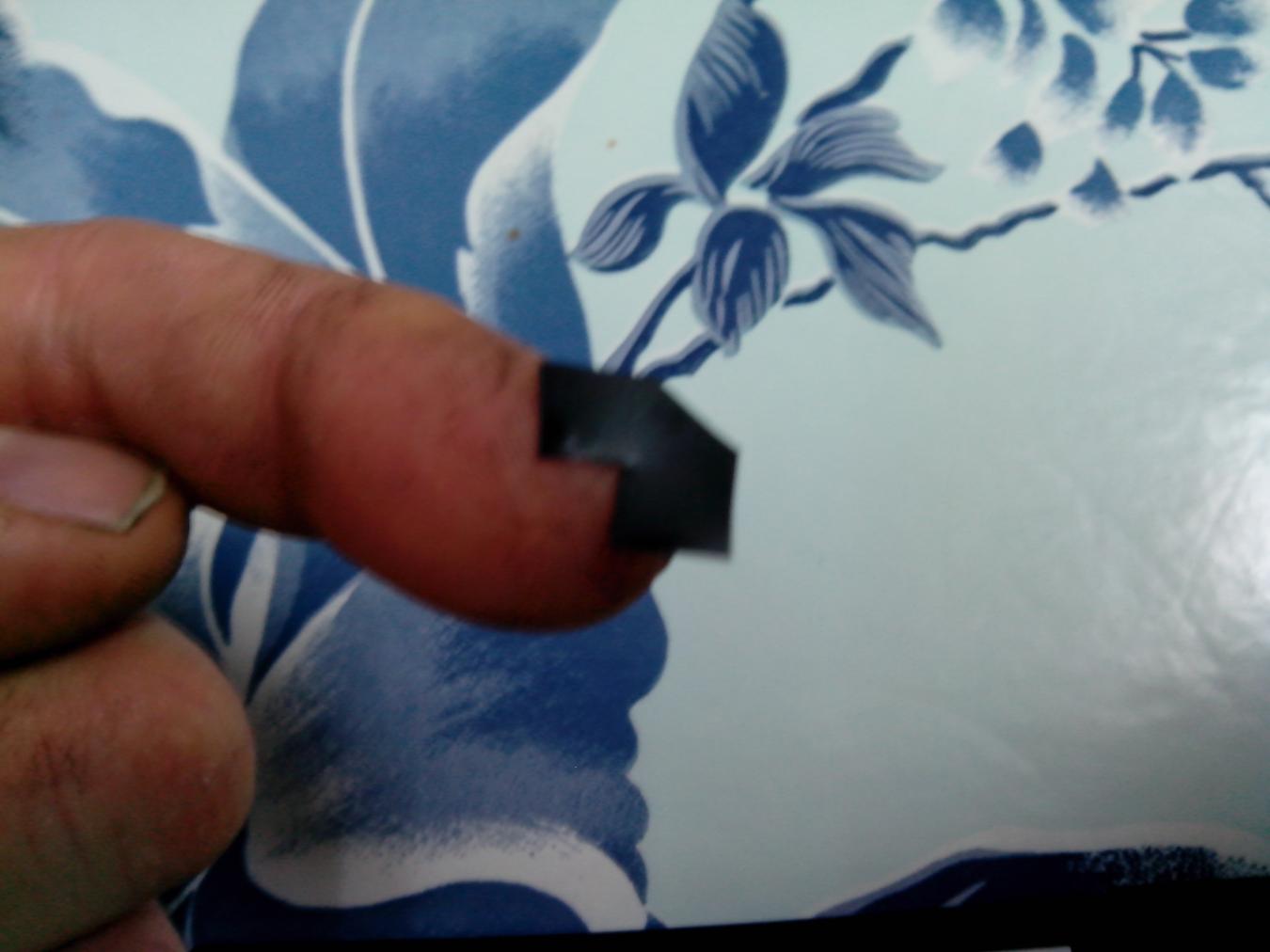

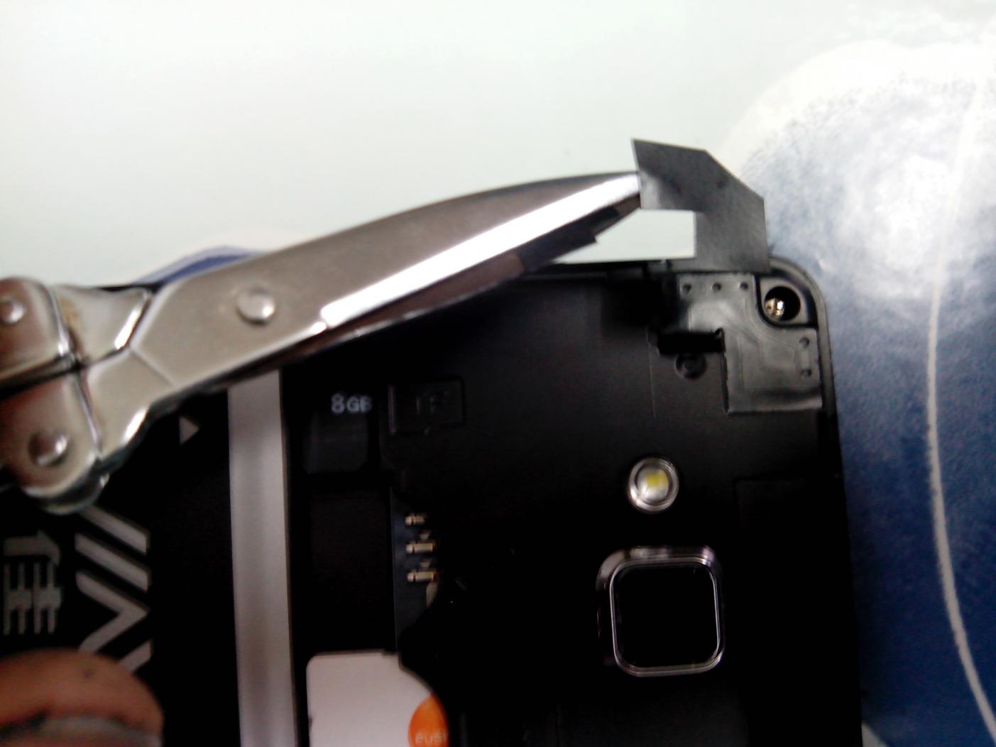

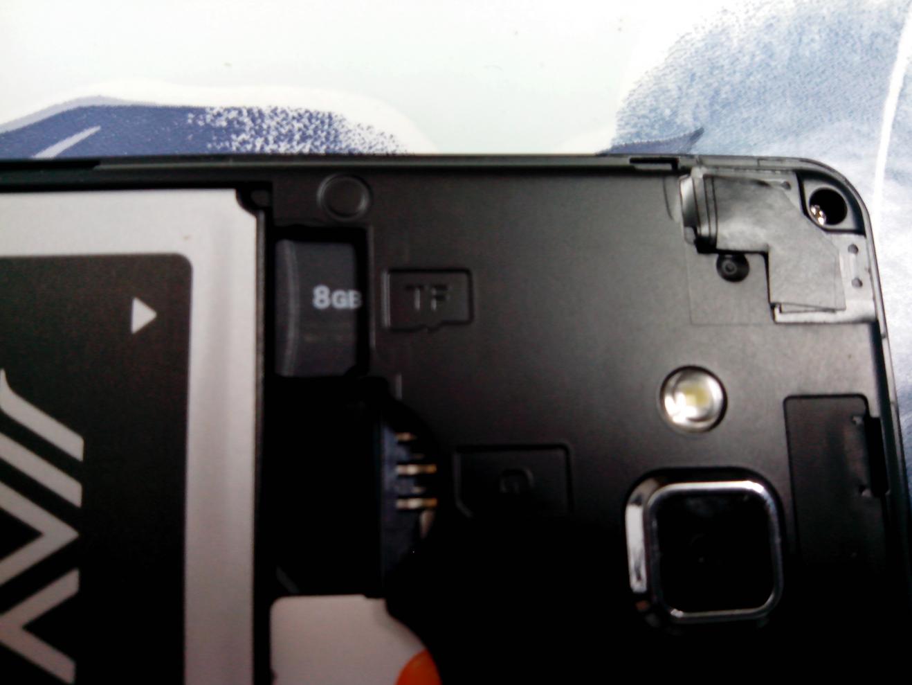

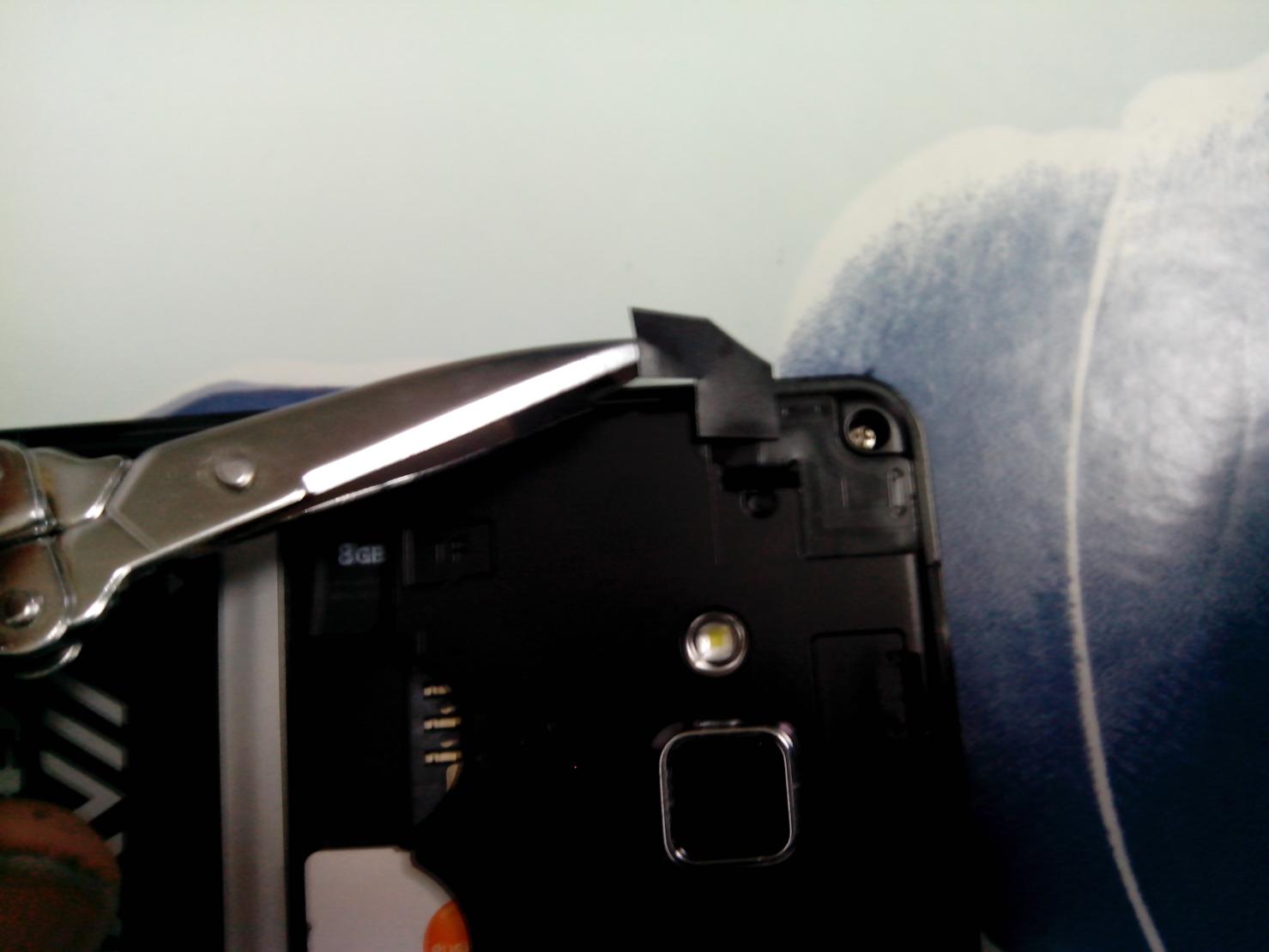

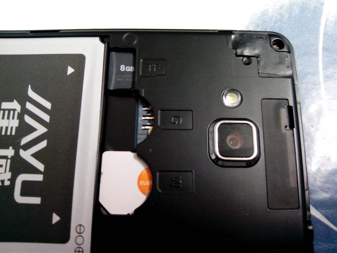

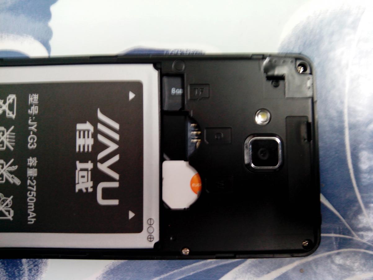

En la pagina 8 mayuga puso lo de la cinta aislante. Confirmo que funciona 100%. IMG_20130215_122444.jpg IMG_20130215_122749.jpg IMG_20130215_122835.jpg IMG_20130215_122856.jpg IMG_20130215_123037.jpg IMG_20130215_123710.jpg Con esto me han funcionado los dos moviles G3. El mio y el de la mujer. Probado. Ahora sigo ajustando gps config para conseguir mejorar en velocidad error alto posición con lo que se sale de la carretera.
Perdón me he dado cuenta que no he contado lo que me pasaba.
Pués como a muchos. Arrancaba la navegación me cogia los satelites y luego en ruta cada poco esperando señal de satelites.
Esto es debido al mal contacto de la plaquita de la antena con la placa base.
Para no complicarme la vida, aunque lo suyo seria abrirlo y mejorar el contacto, he probado con la cinta como he puesto en las fotos y perfecto.
He llegado a ver 12 satelites conectados.
Ahora como a otra gente que he leido, al navegar me he dado cuenta que aumentar la velocidad, en autovias, hay error de distancia posición alta.
Con lo cual se sale de la carretera.
No se haber si consigo con el gps config mejorar esto. Si no estoy pensando en lo del llavero gps bluetooht.
Seguire enredando.

Interesante! No has tenido q quitar ningún tornillo? Me interesa tb lo de q t saca fuera d la carretera,eso depende del gps.conf? DinoS algo cuando lo consigas please!
