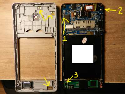

Como desmontar el teléfono (en ruso).
Como desmontar el teléfono (traducido por google, pero se entiende bastante bien).

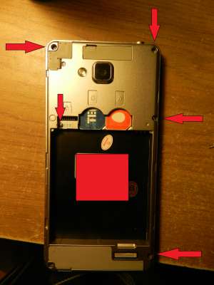

El traductor de google dice:
1) Quite los 5 tornillos en el perímetro de la unidad. Uno de los tornillos no se notó inmediatamente. Porque bajo el cual nakleykof unidad flash se inserta.
Spoiler (+ / -)

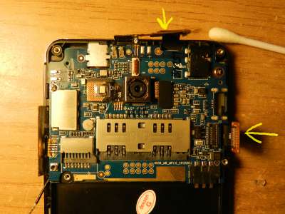

2) Desatornille los dos tornillos (1,2). Desconectar el cable (3). La contraportada muestra los contactos razpolozhenie de la antena.
3) Desconecte con cuidado los dos bucles. Al principio quitar el pestillo superior. Después de sacar el cable.
Hay más pasos para desmontarlo entero, pero vamos, a nosotros con el paso 1, quitar los primeros 5 tornillos, yo creo que ya nos valdría para ver la antena GPS, el paso 2 y 3 los pongo porque se ven las fotos mejor.
Todo esto muy bien, lo abrimos... ¿y luego que hacemos? Viendo el video del UMI, tocar los contactos del GPS, pero no se muy bien que podemos tocar en nuestro caso...

Yo viendo las fotos y el video del UMI de nuevo, estoy muuuuuy tentado de hacerlo, lo único que me tira para atrás, es el tema del microfono, en el UMI va en la tapa que se desmonta, pero viendo la foto del Jiayu, parece que no, que quitando los tornillos sale la tapa sola, sin ningún componente electrónico en ella.
Lo otro que se me ocurre, es lo de la cinta aislante, pero en dos puntos distintos, viendo las fotos, el otro día puse la cinta aislante en forma de L, pero donde tiene que apretar es en las dos zonas que hace contacto la antena con la placa, una arriba casi debajo del botón de encendido y otra a la izquierda del todo justo debajo del tornillo. Igual pruebo cuando tenga un rato primero lo de la cinta, que es menos agresivo...
