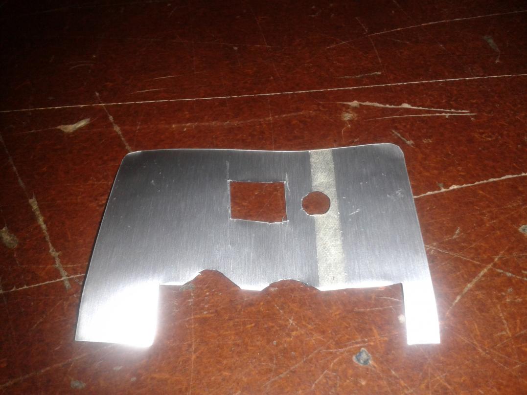

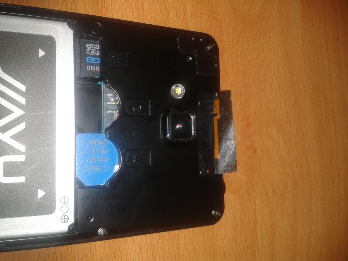

Ojo la primera foto, NO ES LA PEGATINA DE LA ANTENA DEL GPS, pero hice varias pruebas y me he dado cuenta que no le saque foto... pero es practicamente, igual, hay que tener mucho cuidado porque tiene forma de "L" y solo esta conectada a la placa del movil por un sitio, no por dos.
La segunda es una plantilla que hice de aluminio.... rustica por supuesto, luego incluso hice otra mas grande, pero nada con el mismo resultado.

Osea, la primera foto es de la pegatina de al lado, ¿no? Porque la buena es la de la izquierda, si no me equivoco. Ok. Pero, ?desde donde levantas? ¿desde la parte izquierda o desde la parte derecha? Pues yo creo que a la vuelta voy a probar con mis dos capas de cinta aislante y un papelito para hacer mas presión y os cuento, y si no va, DE MOMENTO, no lo voy a abrir, prefiero tirar de antena gps externa, que al final, estos días enredo mucho con el gps, pero luego usarlo, usarlo, lo uso en vacaciones, y no me importa llevar la antena aparte.
Si, correcto, es la de la pegatina de al lado...
la que hay que levantar es la pegatina con forma de L, yo le metí la punta de un Cutter, en una esquina y con mucho cuidado fui deslizando el cutter, y despegando....
