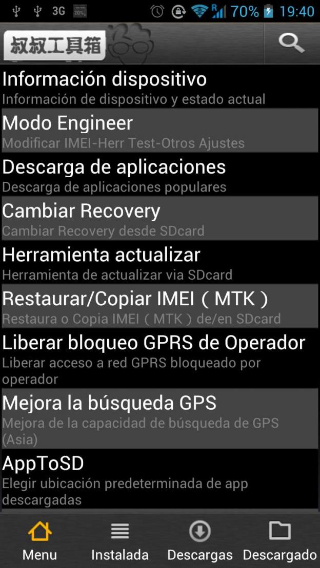

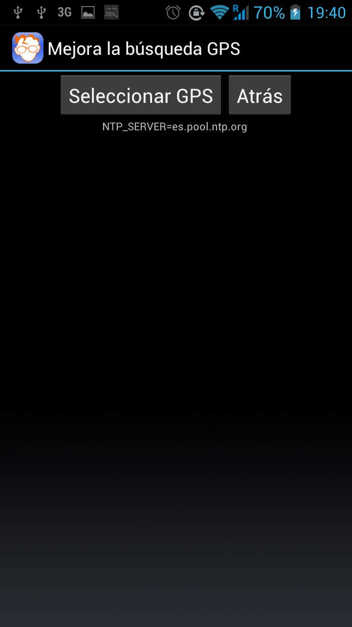

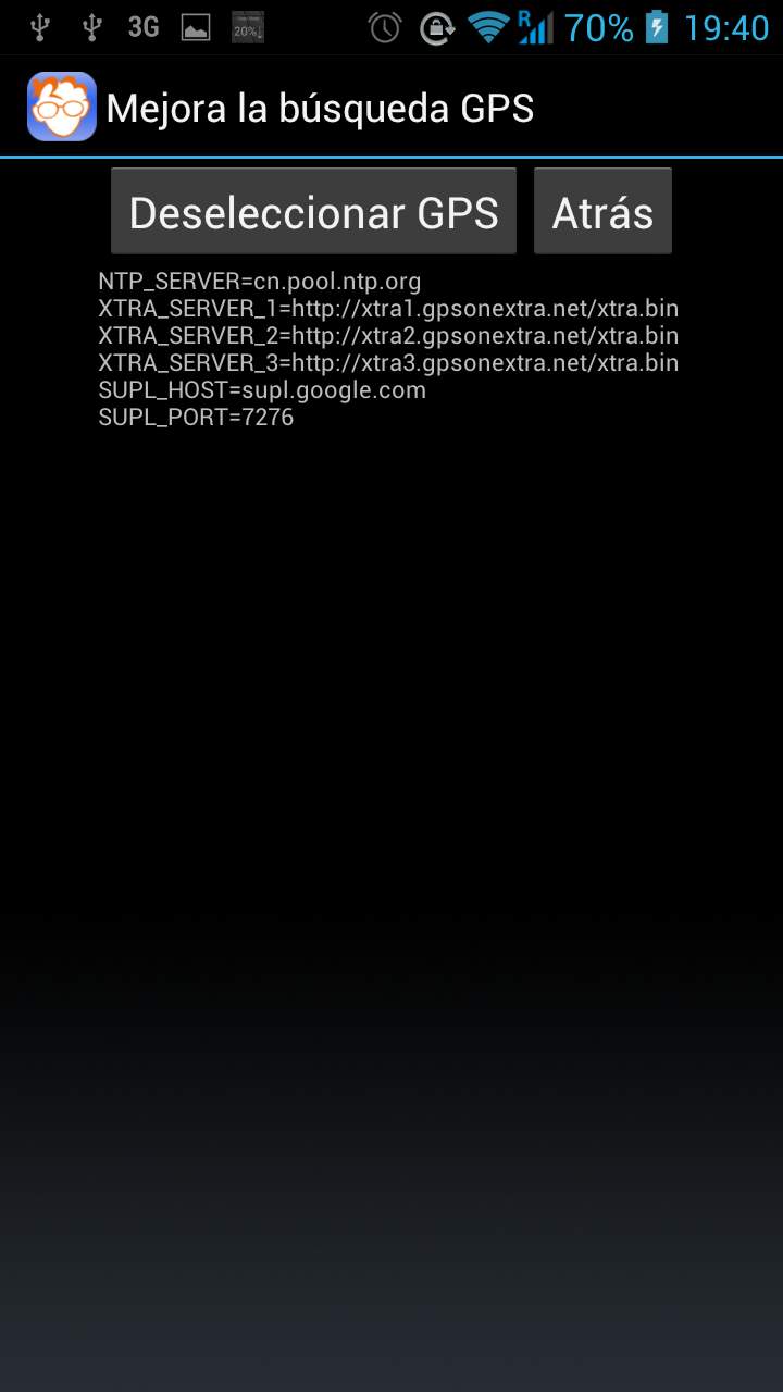

¿No leeis o que?... Al entrar en ese submenu teneis 2 opciones:
- seleccionar gps: y os pone los valores para ASIA (por eso pone "mejorar gps (asia)"... ¿o ya os habeis olvidado de que es una app CHINA?:wink:)
- no seleccionar gps: y os pone los valores de la "region" donde esteis (no se si los coge automaticamente o los saca del gps.conf, el caso es que a mi me pone ES, de españa:wink:)
No le deis mas vueltas, la antena gps del jiayu (y de la mayoria de estos moviles chinos similares) es una castaña... y "de donde no hay no se puede sacar". Se puede "tunear/mejorar" ALGO para que al menos coja señal mas o menos rapido... pero nada mas... aunque lo mejor es tirar de datos a traves de EPO y/o AGPS y listos.

Gracias @MulderX, no encontraba la puñetera opción de Mejorar al busqueda GPS, porque... yo cada vez que entro al mobileuncletools le doy al Modo Ingeniero directamente... :smile:
Y ahora mi forma de navegar: abrir el mobileuncletools, modo ingeniero, llegar y abrir el YGPS, si aparecen satelites, esperar a que se pongan en verde, si no se ponen mas o menos rapido en verde, reset AGPS y full, al poquito está en marcha, dejar en segundo plano y arrancar el navegador y asi, funciona más o menos bien.

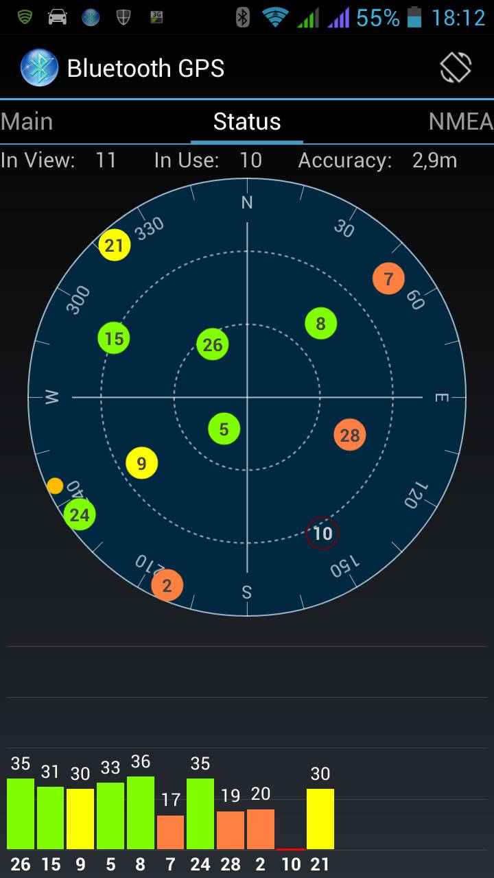

Estoy probando con mi viejo gps Bluetooth de hace mil años (Zaapa BT1.5MR), y al instante me posiciona, con el Bluetooth gps de googoo del market lo emparejo y me muestra 12 satelites y hasta 10 en uso, y con el TomTom me funciona, pero no con el Google navigator.
Tengo el mock provider habilitado como he leído en algún sitio que hace, pero el navigator sigue diciendo que encienda el gps, porque creo que no se puede usar con un gps externo.
¿Alguien lo ha probado?¿Como?
Edito: me contesto a mi mismo... hay aplicaciones que si no esta activado el gps interno aunque no lo utilicen, no funcionan, como es el caso de la de google... pues nada, habilitando el gps, pero teniendo antes activo el gps bluetooth y el software Bluetooth GPS, todo ok! :smile: :smile:

Pero realmente te gastará el triple de batería no?o inutiliza el gps¿
