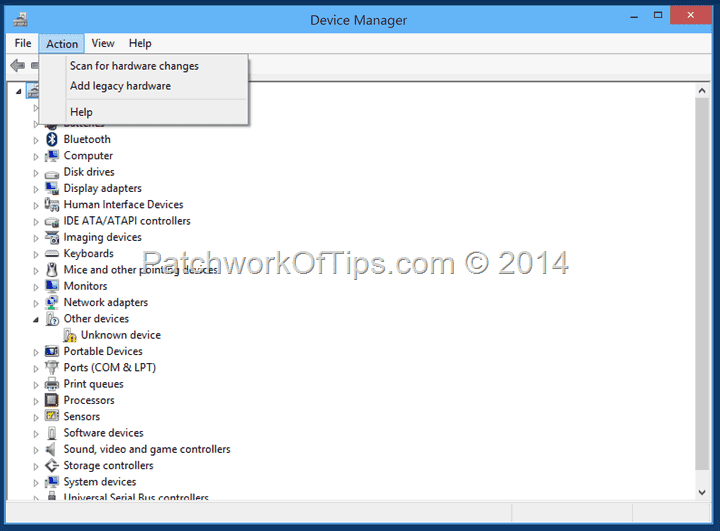

Poner los drivers en una carpeta en el escritorio del pc con el nombre que tu quieras .Dale omitir el pasó de obtener el controlador de software y te vas a administrador de dispositivos aquí
1_ps.googleusercontent.com_hk_xnGjZyemHSZVftatVl_rDDQUnZ_www.pd54c17d08265fdda07a968cad7f3541c.png
Busca donde está tú móvil, aquí aparece como unknowm device, le das click derecho, actualizar drivers, buscar en el pc, en examinar, escoge escritorio buscas la carpeta donde pusiste los drivers y los selecionas.
