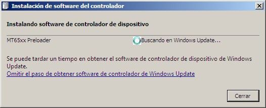

[DOUBLEPOST=1487550081][/DOUBLEPOST]el solo dice mt65xxx y se cae km q esta instalando el controlador yluego no lo agarra me lo pone es a cargar

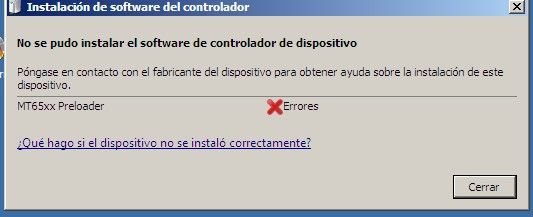

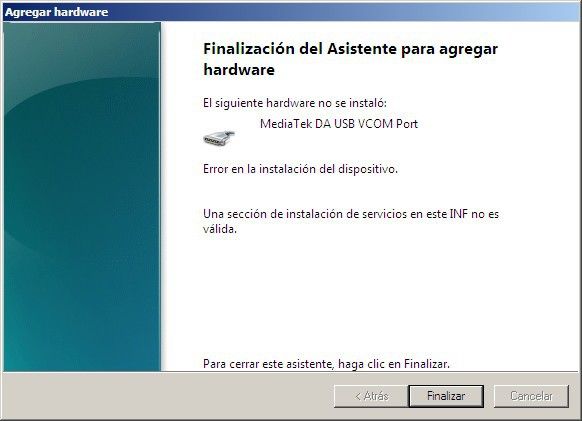

tengo una mini laptop com windows 7 y no los eh podido intalar bien creo xq me arroja un error a la hora de instalar los archivos mediatek vcom bro

es igual con el preloader vcom bro

[DOUBLEPOST=1487556255][/DOUBLEPOST]que va amigo me sigue arrojando el mismo error
nada amigo asolutamente nada
[DOUBLEPOST=1487559793][/DOUBLEPOST]asi se keda cuando conecto el celular
