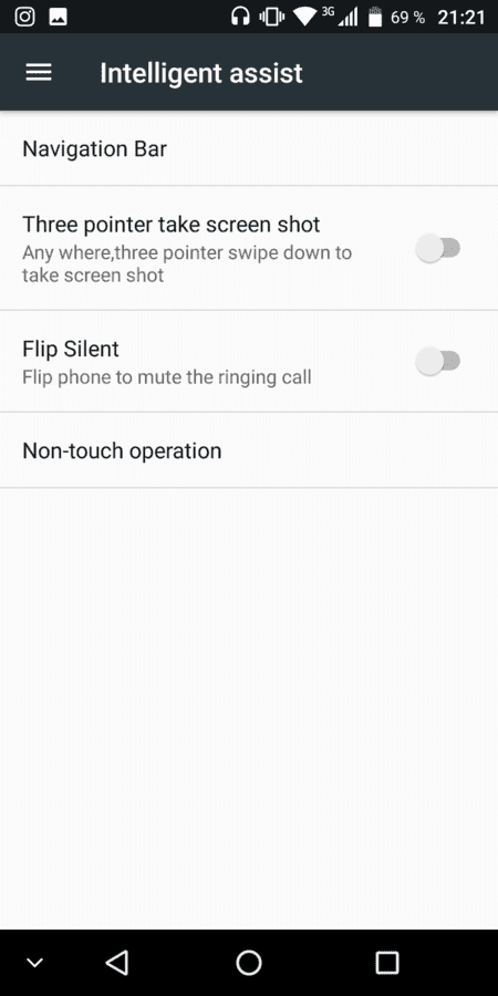

Por lo que le estoy viendo del pantallazo que me ha ido dando de ajustes, he probado la opción que pones y las notificaciones dan problemas, por este lado van mejor @RAMI70 ahora con Android 7 todo a cambiado mucho.

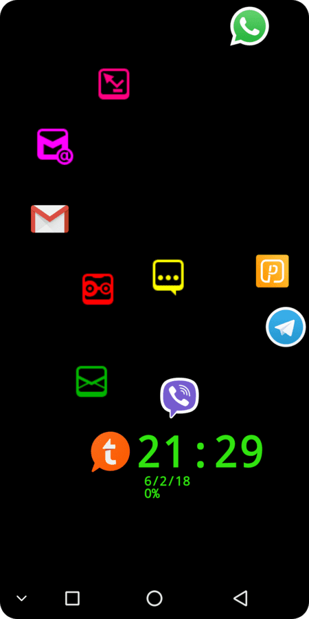

Con respecto a vibrar cuando tú lo pone en vibrador ahí no se puede hacer nada, pero te voy a pasar el nombre de una aplicación que se llama NoLED, una vez configurado te hace la función de notificación, te paso una captura a ver que te parece.
Hasta que tú no abres la pantalla la notificación se queda en la pantalla tal como lo ves.

Respecto a NoLed, entonces, mientras no encienda la pantalla, no me enterode lo que llegue?
Veras los iconos en la pantalla, que es como tener la luz led de notificación, hasta que tu no enciendas la pantalla de inicio los tendrás en la pantalla apagada.

Solucionadas las notificaciones utilizando la app "No-Led“ de Google Play Store. Incluso vibra más fuerte, que sin la app.
