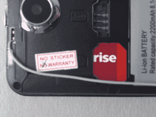

Sorry to intrude a spanish forum. This text is automaticaly translated by Google. I solved the GPS reception problem by connecting a 10cm long thin wire to the GPS antenna that is situated on top of the camera lens. Works well and you do not even have to break the warranty.

Hola:
Prodrías subir alguna foto para tenerlo más claro.
¿El cable lo dejas dentro de la carcasa?
Gracias
Yes, the cable is completely inside the phone. Between the cover and the battery.
Sí, el cable está completamente en el interior del teléfono. Entre la cubierta y la batería.
Thank you for the tip to solve the problem @androbe. Do you have some photos you could upload so people that find your solution useful could know better where and how to place it?
Gracias por el consejo sobre como solucionar el problema androbe. Tienes alguna foto que puedas subir para que la gente que encuentre util tu solucion pueda saber mejor como y donde ponerlo?
Sorry for the picture quality. But I think it shows the fix OK.
Lo siento por la calidad de la imagen. Pero creo que muestra el arreglo en Aceptar.
