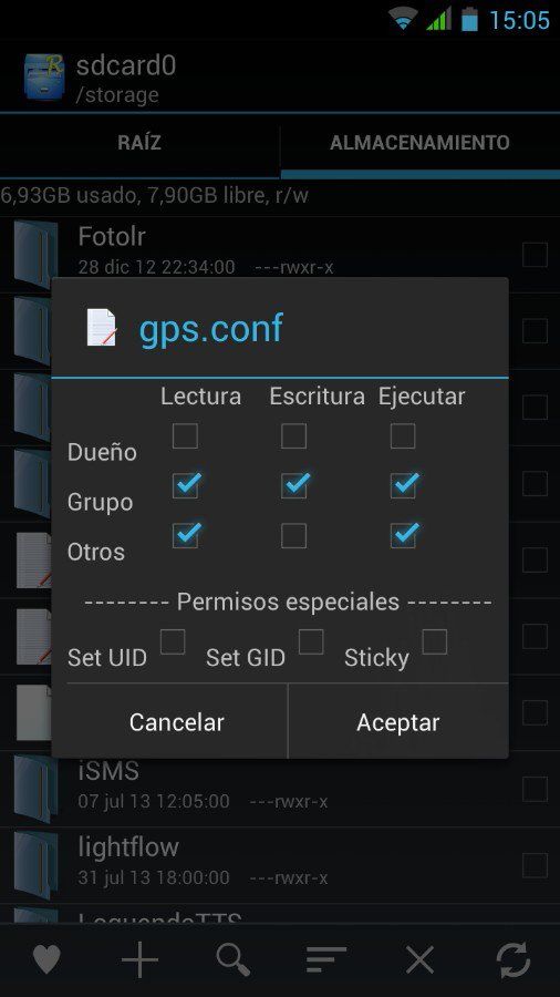

Otra solución para el GPS de parte de @Gelrooss modificando archivo gps.conf.
Yo vengo a aportar la configuración del gps.conf que uso en mí V6888 y que va genial. Pilla en segundos.
Por si alguno quiere editar su gps.conf manualmente desde el root explorer y añadir lo que le falte o poner este en vez del otro etc.
Para cambiareñ archivo coges el root explorer y te vas a la carpeta y presionas sobre el archivo gps.conf y le das a " Abrir con editor de textos " Borras el contenido y pegas este contenido y cierras guardando datos y listo.
Tambien puedes cambiar este archivo haciendo un wordpad, pegas el texto y lo guardas como gps.conf y luego una vez lo pegues en la carpeta le das permisos...
Evidentemente, hay que tener root y usar el root explorer. Si se crea el archivo darle permisos.
El archivo se encuentra en la ruta /system/etc/gps.conf

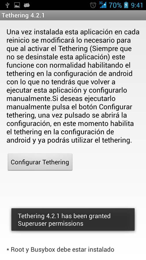

Solucion al problema de Tethering.
Buenas
Os pongo por aquí una apk sencillita que he hecho para que funcione el tethering Wifi y usb en los dispositivos con Android 4.2.1
Se ha probado en Jiayu y alguna persona más lo ha probado en otros terminales con Android 4.2.1 y les funciona correctamente
Versión 3:
Habilitado también el tethering por usb tantovsi tienes internet por wifi o por datos
Uso:
Instala la aplicación, abrir la aplicación.
A partir de ahora cada vez que se reinicie el teléfono se ejecutará lo necesario para que el Tethering funcione, con lo que no es necesario volver a abrir esta aplicación (PERO SI MANTENERLA INSTALADA)
Espero os sirva de algo
DESCARGA v4:
http://db.tt/FDR4iy1r
DRIVERS RNDIS:
https://www.dropbox.com/s/023ntomas1...iversRNDIS.zip
Probado y funcionando en mi Cubot.
Agradecimientos al compañero @fraggel
