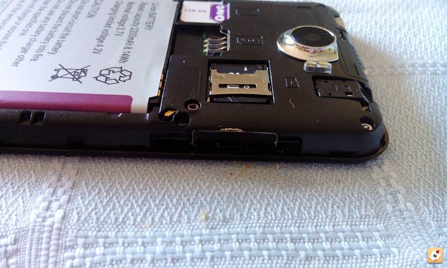

tengo el cubot gt99 .
Mi duda es que de vez en cuando cuando cojo el movil para trastear o wassap o cualquier actividad es como si se reiniciara y no se xq razon , me sale la pantalla en blanco con el logo de Cubot. luego pongo mi patron y me salen avisos como que no hay tarjeta en ranura 1 y 2. no se si es xq la tarjeta tiene algo de holgura con respecto a la ranura ( de forma mega-chapucera le puse celo para que no se moviera , y no ha funcionado)( que conste que la tarjeta sim es del tamaño de la ranura, obviamente ese tema le tengo superado jaja)
Esto es normal que se reinicie solo tantas veces?
Es raro que tenga holgura. Y ese es precisamente el motivo de que se te reinicie. La clave esta en lo que dices. Yo solo veo 2 opciones:
1.- O la tarjeta esta gastada o no es SIM, sino microSIM
2.- O tiene fastidiada la ranura de la SIM.
Si pudieses subir una foto con como queda la tarjeta en la ranura, seria mas facil que alguien pudiese asesorarte mejor.
