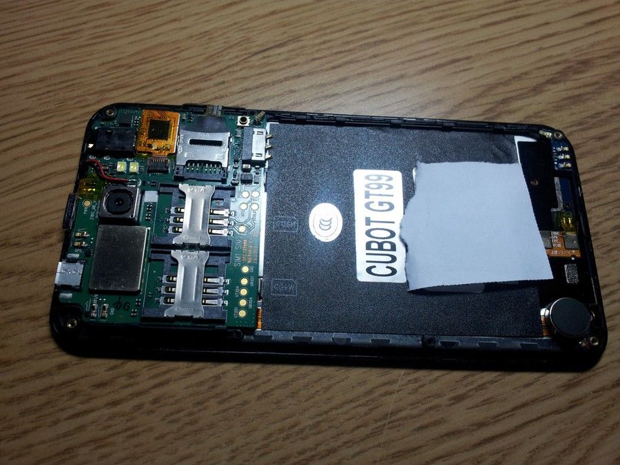

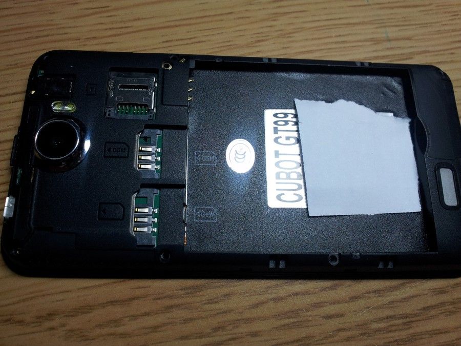

Vamos al lio, primero de todo hemos de retirar la tapa de atrás y la batería, una vez quitado nos fijamos que hay otra tapa tipo marco con una serie de tornillos que hemos de retirar(7).
Cuando hayamos quitado los tornillos, con cuidado introducimos la punta de un destornillador finito, hacemos palanca hasta que separamos la carcasa sujeta por encajes del propio plástico.

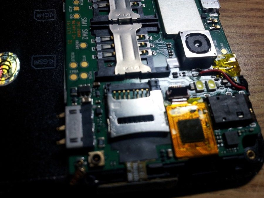

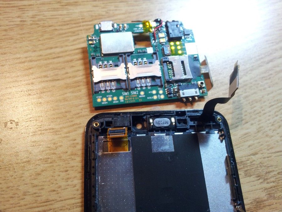

Ahora ya vemos toda la circuitería, lo que nos interesa es la placa superior, la placa principal, quitamos el mini conector coaxial del wifi (supongo), levantamos los cables planos del control de volumen y el de la tecla "power", ahora soltamos el conector de la pantalla táctil,(cable plano que sale de la parte derecha, debajo de la placa que lleva un chip en el propio cable) levantando la pestaña negra hacia la derecha, vereis que ya sale el cable plano.
Bueno, ahora vamos a sacar la placa principal de sus encajes, en la parte izquierda hay 2 resaltes que sujetan la placa, con el destornillador, haced un poco de palanca en cada uno hasta liberar la placa por este lado, la desplazamos hacia la izquierda con cuidado de no dañar los cables de micro superior, volumen y power. En la parte inferior hay 2 conectores más, el de la pantalla LCD y el de la parte inferior (altavoz multimedia, vibrador, micro inf. varias antenas....). Este segundo al levantar se sale sólo, de hecho, también se pone sólo. Al levantar la placa más veremos el conector de la pantalla LCD, podemos desconectarlo o no, es un poco puñetero para volverlo a colocar, pero se puede hacer lo que queremos sin desconectarlo.
En la foto, podeis apreciar la placa suelta el conector de la izquierda es del LCD y el de la derecha el de la táctil.

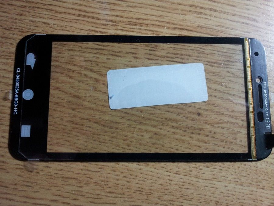

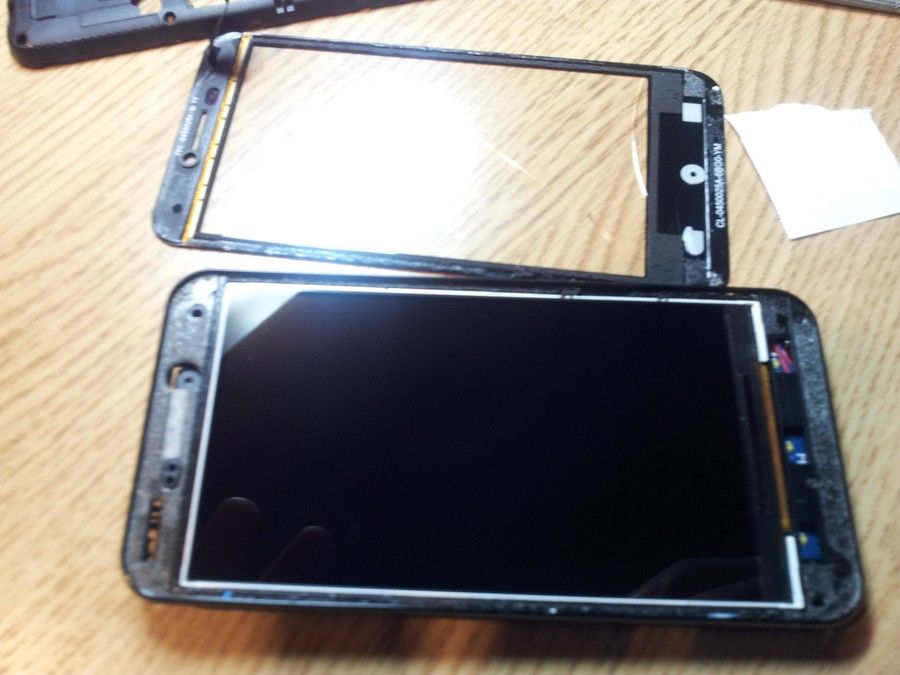

Bueno ahora viene lo más divertido, le damos la vuelta al móvil y tenemos que separar el cristal del marco, aquí apelo a los manitas que llevais dentro, de todas formas el procedimiento mecánico es muy similar en muchos móviles y podeis encontrar en youtube videos que te enseñan a separar el cristal, yo personalmente use una tarjeta de plastico tipo credito...
Bueno acordaros de que la pantalla viene sin juntas, o sea que no destroceis mucho las que lleva....
Ahora, bastará con retirar el plástico protector trasero, pasar el cable plano por la ranura del chasis y colocarlo en su sitio, a mi me quedó bien pegado con las juntas de la vieja, si no, echarle imaginación...

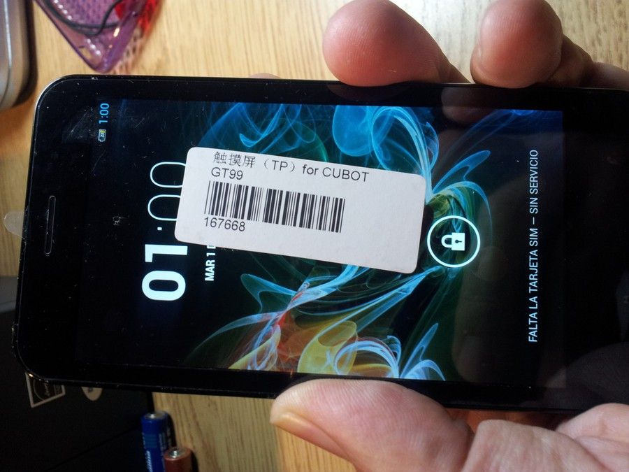

pues bien, conectamos el conector del LCD, el puñetero, colocamos por su sitio el cable de la pantalla táctil que hace una forma rara para aparecer por la derecha y fijamos la placa en su sitio, vigilando todos los cables planos de volumen y power, hacemos un poco de presión y si está en su sitio queda fija, sólo queda poner el conector de la pantalla nueva, cerramos el "clic" y colocamos el conector de antena, ponemos la carcasa de plástico (acordaros del botón del power)y antes de poner los tornillos ya podemos poner la batería y probar a ver como ha ido todo.
Si todo ha ido como debe ser, ya podeis seguir disfrutando de este magnifico aparato con este "peazo" de Rom, por cierto gracias CoinCity.

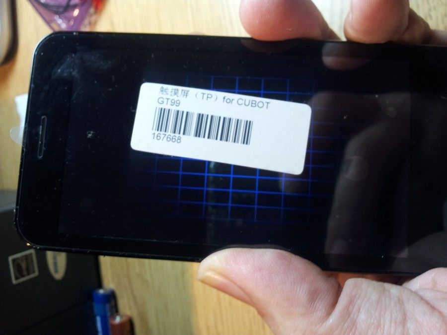

Muchas gracias. Cambiado el cristal con exito.
