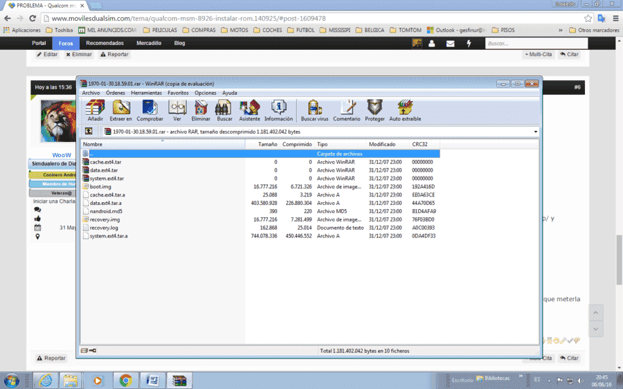

[DOUBLEPOST=1465238340][/DOUBLEPOST]
@WooW
Esto es lo que me sale tras descomprimir y no veo el archivo este que me dices que se supone que debe salir.
Gracias y disculpa las molestias
@WooW
Tienes que descomprimir botón derecho "extraer ficheros" y te crea una carpeta con ese nombre 1970-01-30.18.59.01 dentro llevas eso que muestras con el winrar, tienes que copiar la carpeta entera.
