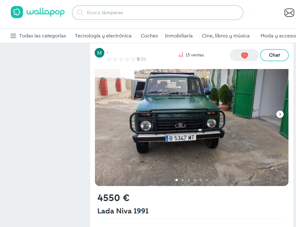

Mirando un poco, aun se pueden conseguir alguna Lada NIva por internete. Estan carillas, eso si.

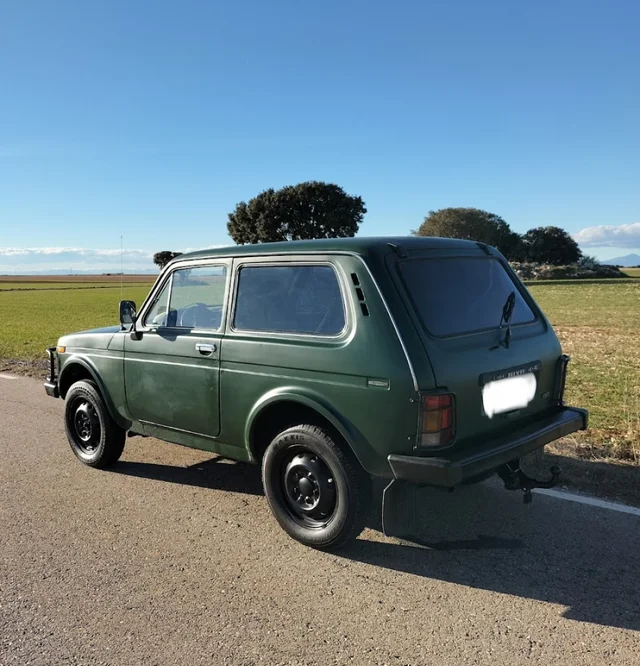

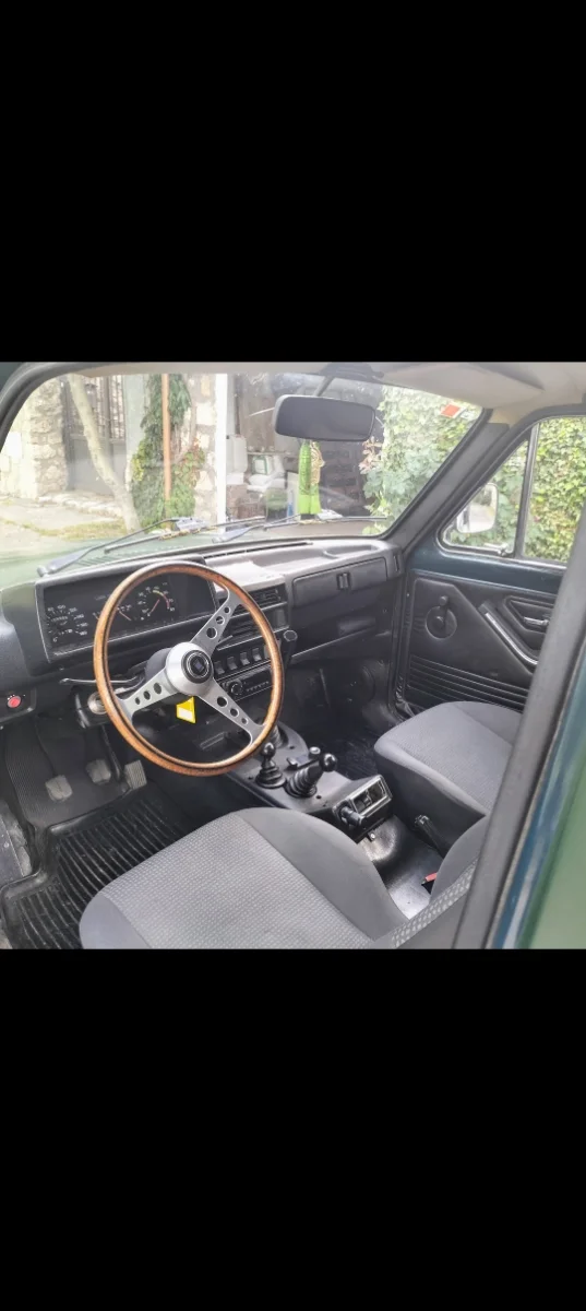

Estupendo Lada Niva motor Diesel 1.9 de bajo consumo. Nada que ver con los modelos de Gasolina. Con poco más de 100mil km rodando perfectamente todas las semanas, con ITV y seguro al día y en vigor hasta finales de Enero. Coche pintado en mate hace menos de 2 años, tintado de Lunas, intermitentes laterales nuevos,insignias nuevas...ruedas casi nuevas puestas hace poco, radio bluetooth y dos altavoces nuevos atras. Luces internas cambiadas y más puntos, volante deportivo de un Seat 1430. Duerme en garaje y se le mima. Poco campo y apenas esfuerzos. Luces LED en defensa que se accionan con el mando de las llaves, no están homologadas pero preparadas para desmontar facil. Precio poco negociable porque el coche tiene desgastes típicos de los años pero está muuuuuy bien para lo que son estos coches, pero que muy bien, el precio de lo que me valióas todo lo que se le ha hecho es mayor de lo que pido por él... por eso el precio es poco negociable...ni me urge ni lo regalo!! Reductora bloqueo de diferencial y demás en perfecto estado!! Si lo ves y lo pruebas...se que te lo llevas!! Mando video de como arranca y ronronea!! Está en un pueblo de Guadalajara cercano a Brihuega para poder verlo. Abstenerse mareantes! El coche merece la pena. Lo cambio por otro proyecto y falta de espacio pero es un juguetito muy divertido!!. Lada Niva en Madrid
