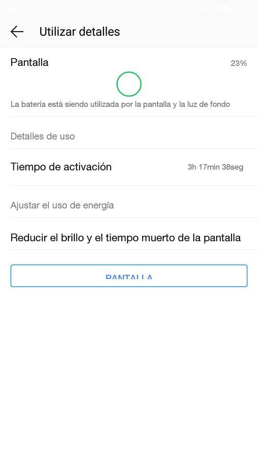

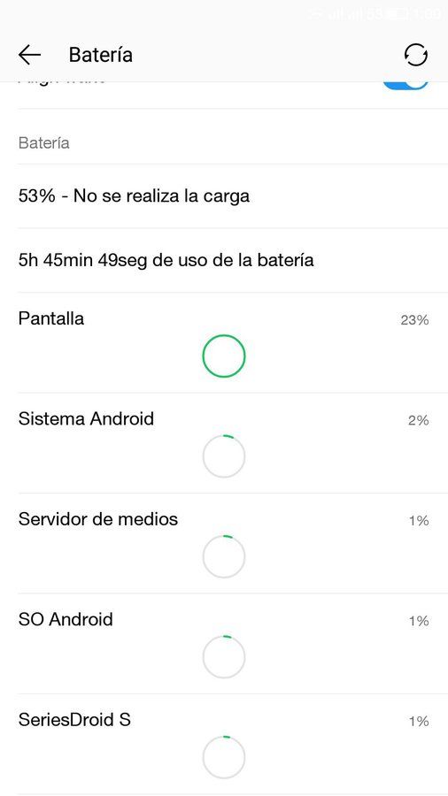

Por el momento estoy con la Rom v2 de xancin y un FIX de SMS control center de máximo76 nada mas....
Brillo automático,wifi,datos siempre activos y doble sim activadas...
