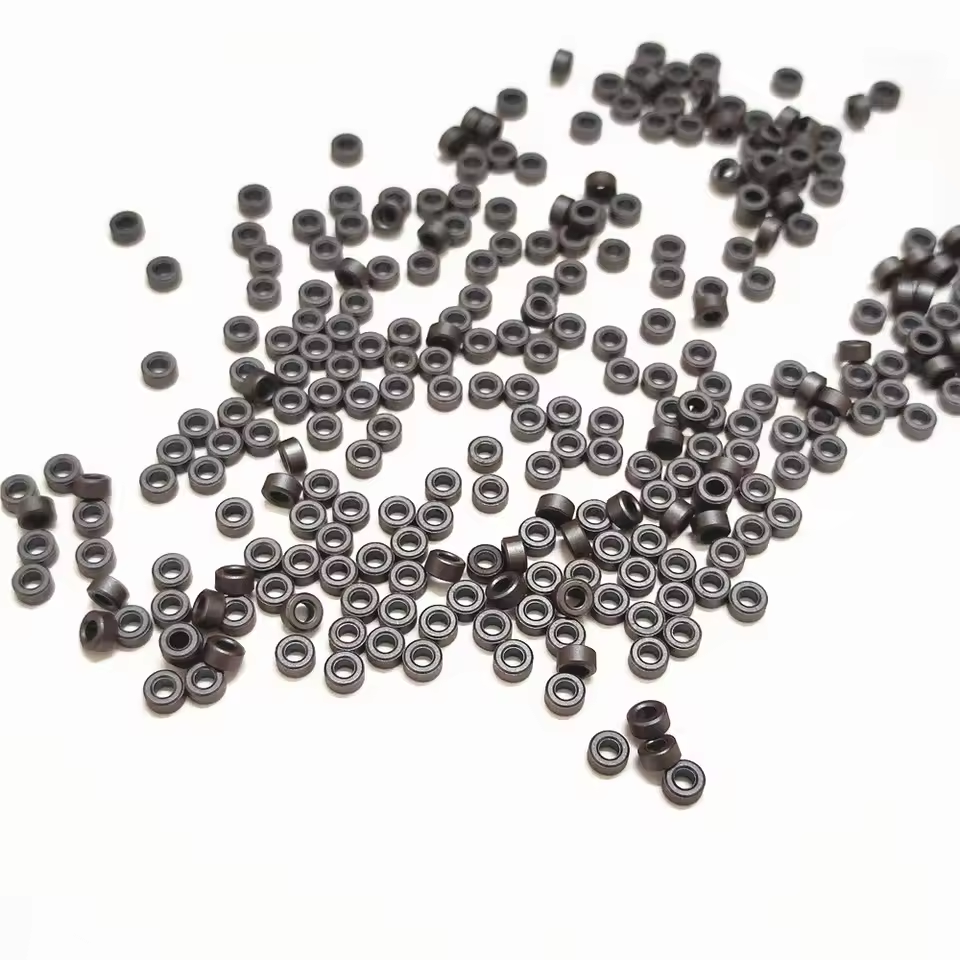

Con mis pocos conocimientos de electrónica, estaba pensando en añadir una ferrita cómo filtro al altavoz, algo cómo esto:
