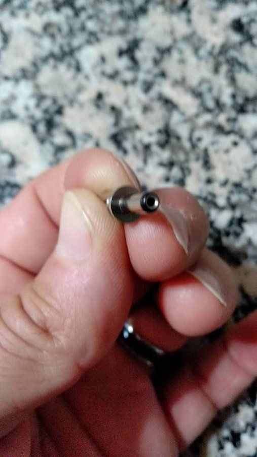

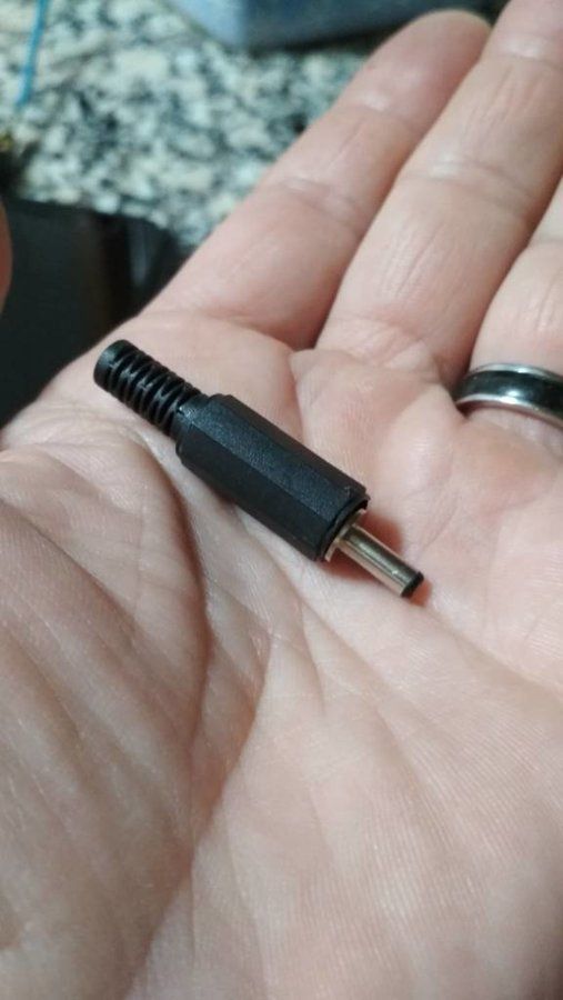

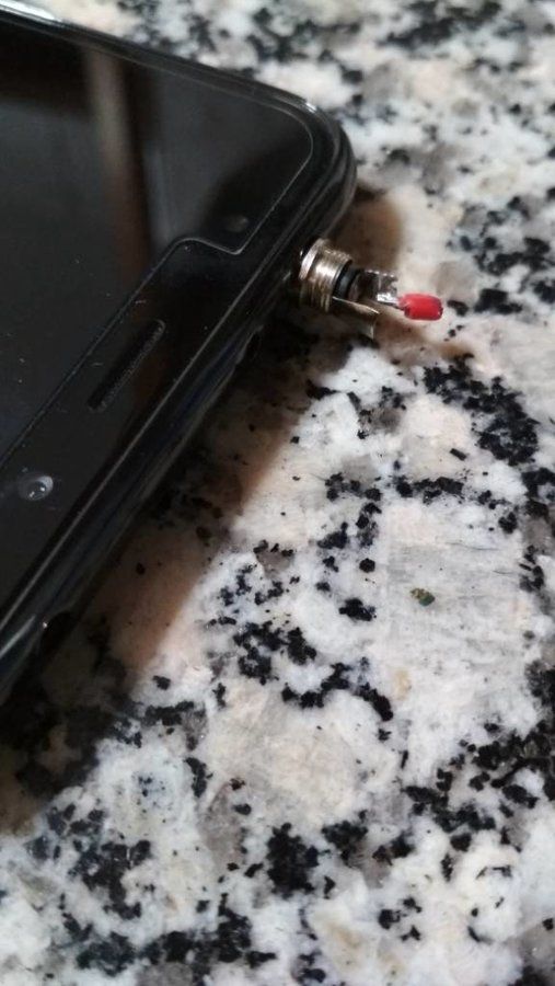

Buenas noches, he encontrado una solución para escuchar la radio FM por los auriculates bluetooth.
En lugar de poner un jack de 3,5 con un cable como antena, he puesto una toma de entrada de tensión de una fuente de alimentación de 3,5, entra en el agujero del jack, no corta el sonido y hace de antena.
Os dejo unas fotos para que veáis lo que es, a mí me ha funcionado esta tarde y eso que no le he puesto un pedacito de cable soldado, que tendrá mejor recepción de la señal, porque a mi en algunos momentos se me perdia un poco la señal.
Yo es una pieza que tenía por casa pero en cualquier tienda de componentes de electrónica la encontráis, si no sabéis el nombre le enseñáis la foto y le decís que es de 3,5mm.

¡APOoRTAZO!
Deseando pillar uno de esos para comprobarlo
:aplause::aplause::aplause::aplause:

Gracias por el aporte, podrias decir que rom llevas?, aunque imagino que si no corta el sonido, dará igual la rom que lleves.
Lo de la mala sintonización, no creo que sea por no llevar algo de cable. Si te pones unos auriculares, veras que tambien sintoniza mal y se corta.
