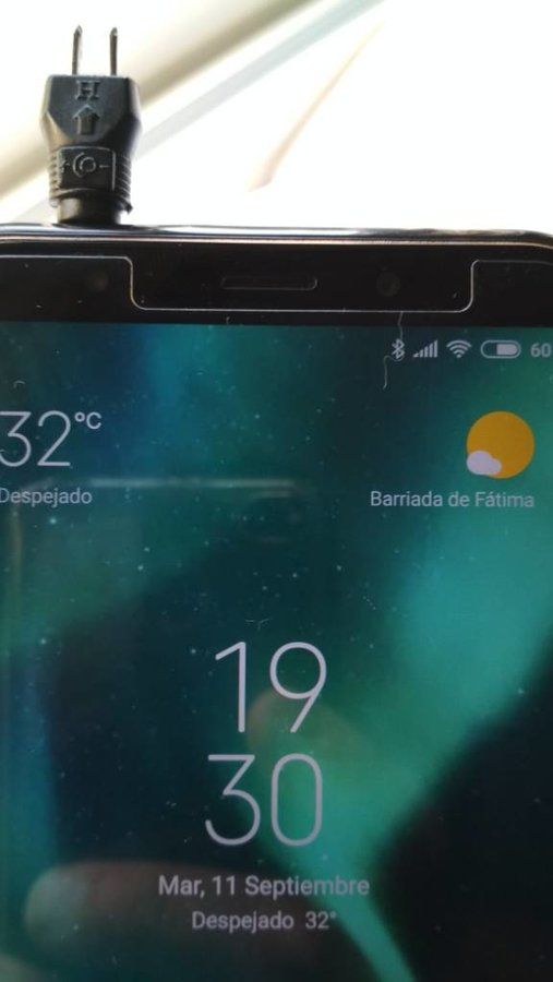

@PKV69 ¿Puedes comprobar una cosa? Si te entran las llamadas y el sonido por los auriculares bluetooth, ya que te lo estará detectando como auricular y estás puenteando las conexiones del jack hembra.
Hola @tzadkiel2 si te llaman por teléfono, el tono de llamada se oye por el teléfono pero se apaga la música que tú estés escuchando en los auriculares, y se oye la música de llamada que tenga el auricular bluetooth por los auriculares, y así sabes que te están llamando
La voz de quien te llama se oye por los auriculares bluetooth, y puedes hablar, colgar y descolgar desde los auriculares bluetooth.
Si te mandan WhatsApp o Telegram el sonido de aviso solo se oye en el teléfono no por los auriculares bluetooth.
Y luego creo que no lo detecta como auricular porque no sale el símbolo en la barra de notificaciones, te mando foto para que lo veas.
Hoy he puesto otro que tenía en casa pero de otra forma también funciona.
