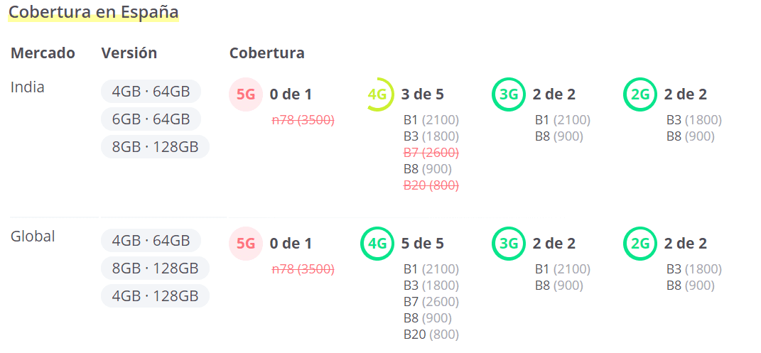

Wow excelente post el mejor que he visto sobre el realme Q/5 pro! espero alguien me oriente si es posible desbloquear las bandas 2 y 4 de este movil, solo le falta estas bandas para que este movil sea perfecto para mi

Lamentablemente no se puede porque físicamente no tiene esas bandas. Solo viene con las 1/3/5/8
Que operador usas en Venezuela?
Imagino que tienes el 5Pro y no el Q. Ambos deben funcionar con Digitel, pero solo el global te irá con Movistar. Eso sí, de Movilnet, ninguno te irá el 4G.

Si exactamente tengo el 5 Pro y uso movistar como principal y movilnet como secundaria, me a levantado H+ con movistar pero con movilnet solo tengo EDGE y usaria digitel con gusto pero en mi zona no hay ninguna antena digitel asi que no la puedo tener igual muchas gracias por la bienvenida y es una lastima este movil me encanta :(
Correcto, Movistar te debería ir bien, pero Movilnet no

Hola @el_qky La verdad es muy buen telefono, yo muy contento. Aunque con la serie 6 recien salida, quizas te conviene mirar si comprar un Realme 6. Si te fijas en las especificaciones, el Realme 6 es mas o menos equivalente al 5 Pro.

En cuanto a bandas, el 5 Pro Global (comprado en Espana), tiene todas las bandas asi que te ira con cualquier operador. Pero cuidado al comprar la version india o China que puede no traer algunas

Usan el mismo modem pero cada fabricante decide que bandas va a activar (según intereses), en el caso del Mi 9 te funciona perfectamente con todas las operadoras en 4G Venezuela, tanto el modelo chino como el modelo global. A veces el fabricante tampoco informa todas las bandas activas y en ese caso puedes hacer pruebas insertando sim de otro operador para comprobar.
En un procesador Mediatek es mas fácil comprobar desde el propio móvil las bandas entrando en modo ingeniero y allí puedes activar o desactivar las bandas activas, incluso se dan casos que alguna banda activa no esta tildada y resulta que dicha banda te puede hacer falta y el usuario piensa que no la trae el móvil.
También depende de cual versión en sí te envíe la tienda y cual tengan ellos listados en su anuncio y te explico:
Compre un Nokia 4.2 y según la tienda es la versión global, por consiguiente no venia con banda 4 LTE, pero si la 3 y no tengo problemas con eso. De este Nokia 4.2 existen 3 versiones, la India, Global y Latam, donde la diferencias son las bandas.
En mi caso a la final me termino llegando fue la versión Latam y por consiguiente este modelo SI viene con las bandas 3 y 4 en LTE, al ir haciendo pruebas muestra LTE al conectar con Movistar y si cambio de zona donde no hay cobertura LTE muestra el H+.
