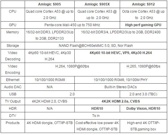

hum... seguro? yo he visto esto (en varios sitios, distintos cuadros, no solo este)
tienen las mismas caracteristicas ethernet, no? o es erroneo?

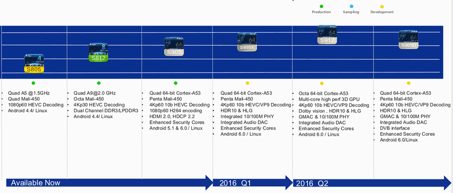

Justo ese cuadro fue el que me llevo a error. Pero luego vi el roadmap de la compañía:
Como ves, ahí para el S905X solo habla de 10/100 y para el S905D y el S912 ya habla de GMAC. Mi TX5 Pro marca que es 10/100 pero la verdad es que la transferencia de datos es espectacular. Las pelis en UHD (4K) se reproducen super fluídas. Tendré que hacer también pruebas de velocidad.
