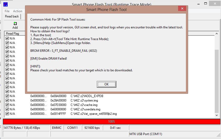

Como algunos sabreis tengo un problema con el WIFI, que no me puedo conectar a ninguna red, asi que despues de probarlo todo y de que los de Antelife no me hagan ni puto caso, esta mañana he intentado hacer ua copia de seguridad para compartirla con el foro, cambiar el Recovery y luego instalar la rom rooteada.
Pues bien, despues de instalarlo todo (no tengo probelmas de drivers), de probar a meter antes, despues, a la vez, la bateria y de intentarlo absolutamente todo, cuando voy a hacer copia de seguridad me sale este error.

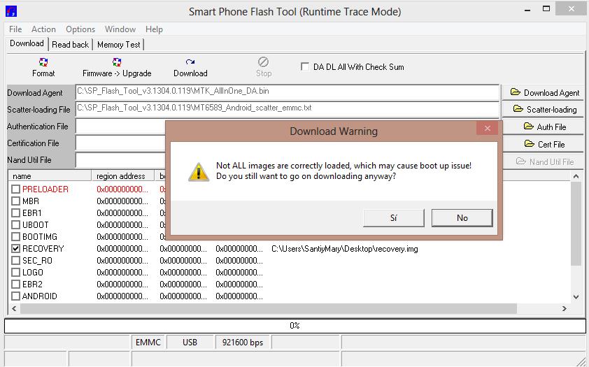

Y cuando voy a instalarle la Recovery china, se me queda en rojo todo el tiempo donde pone PRELOADER, y creo que por eso tambien me da el siguiente error:
Pero claro, sin hacer previamente copia de seguridad no tengo el PRELOADER, si es que ese es el problema que me da, que tampoco lo tengo claro.
Ayuda, please.
Lo del recovery, el que se quede en rojo lo de preloader es normal, ahi dandole a la advertencia a ok se queda en espera.

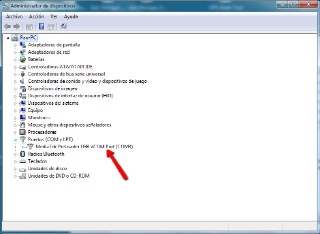

Prueba lo siguiente... Vete al panel de control y administrador de dispositivos y conecta el telefono. Te debe salir algo como esto
no se si es exactamente lo mismo, pero si se que tiene que esta en Puertos (COM y LPT). Intenta cambiar el numero del puerto.

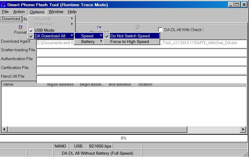

Tambien puedes probar en el programa SP flash tools a jugar con estos parametros... entre poner y quitar la bateria o en la velocidad.

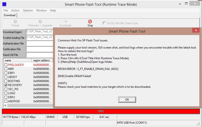

Si le doy a aceptar a todo para instalar el RECOVERY chino, siempre me sale este error:
Si os fijais, usa el primer puerto de los dos que me salian, supongo que sera lo correcto.
SOLUCIÓN:
La pista me la has dado al decirme que el driver que necesitaba era el PRELOADER, asi que he desabilitado el driver anterior, y lo he vuelto a intentar con el driver primer driver desabilitado y "voila".
Ya tengo el RECOVERY Chino.
