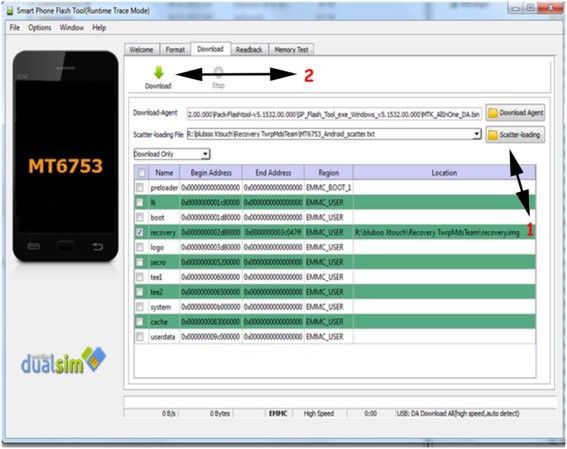

La instalación se realiza por medio de Flashtools. Os dejo enlace de descarga de Flashtools, contiene también los driver necesarios.
Contenido oculto
Instrucciones:
  • Instalamos Flashtools y los driver si fueran necesarios.
  • Descomprimimos el archivo del recovery
  • Abrimos flastools
  • Pulsamos en 1 y buscamos nuestro archivo Scatter en la carpeta del recovery
  • Nos aparecerá una lista, pero solo sale marcado el recovery
  • Pulsamos 2, Download
  • Una vez pulsado conectaremos el terminal al pc "APAGADO"
  • Se iniciara la carga que es muy rápida y nos saldrá un OK, una vez finalice
  • Desconectaremos el teléfono y reiniciaremos.
