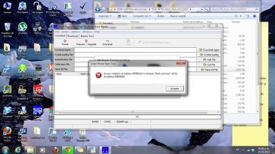

el flash tool me marca access violation y el archivo con otro flash tool que estoy utilizando me marca que es incorrecto alguna ayuda por favor gracias
te dice que es incorrecto para tu movil o que te dice? un pantallazo ayudaría mucho. el archivo scatter que usas es el correcto fijo no?

este es la falla que me presenta el flashtools cuando quiero instalar cualquier 4.1 ya sea con logo o sin logo
umm una cosa, el fallo del pantallazo te sale cuando seleccionas el sactter (el archivo txt), cuando le das a download o cuando enchufas el movil?
