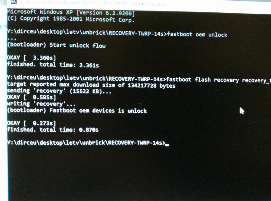

El proceso que hicimos fue una especie de truco, pero finalmente funcionó y lo arreglo el Bootloader MALDICIÓN DE DIOS. Hemos sido capaces de desbloquear, finalmente, el Bootloader.

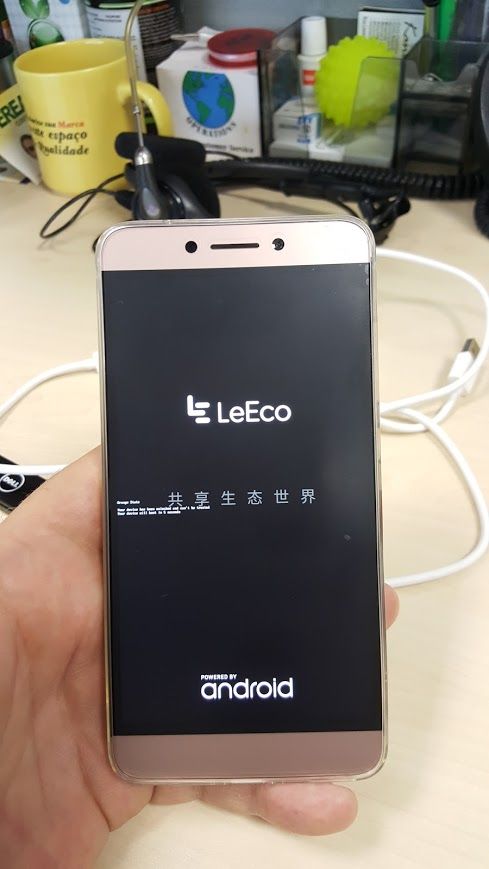

Eso hará que el teléfono vivir de nuevo pero no va a arrancar. Sigamos adelante.

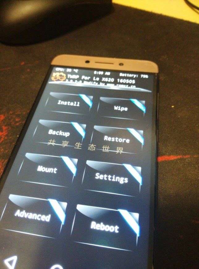

Simplemente extraño que parezca, la recuperación se utilizó en este caso instalado un androide llamado PURE k15tb_A.

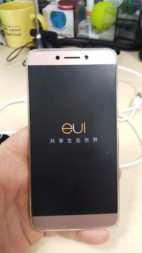

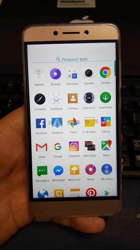

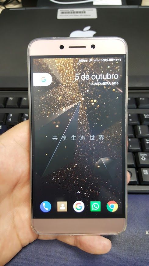

El video a continuación con el teléfono finalmente vivo otra vez !!! Estoy muy hopefull este proceso va a ayudar a los demás, ya que estaba desesperado, así que sé la sensación de pensar que perdió el dispositivo.,
VIDEO: http://www.letv.re/applications/core/interface/file/attachment.php?id=2077
Nueva Recuperacion instalada
Telefono arreglado:
