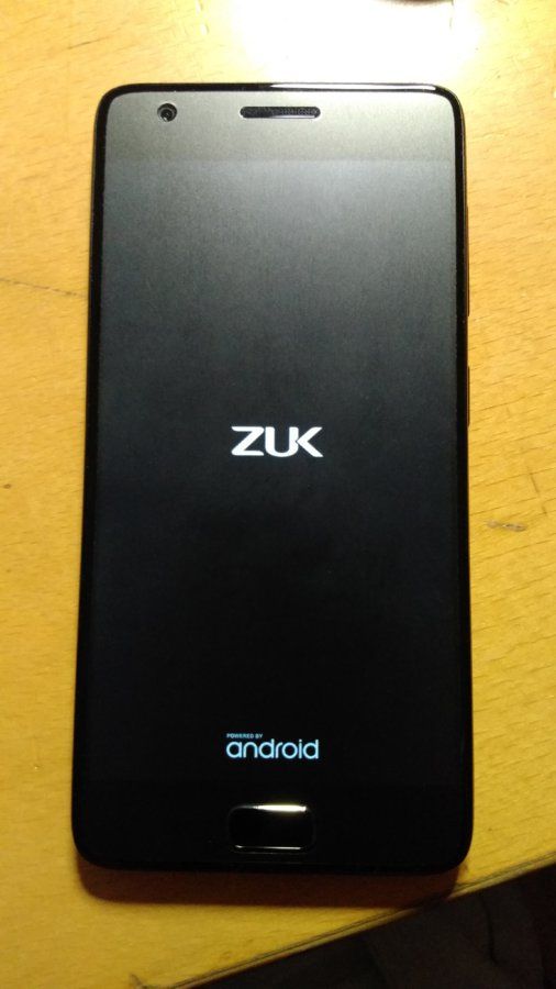

Buenos dias. Tengo un Zuk Z2, comprado hace unas semanas. Venia con la rom mulilenguaje y iba fatal. Al intentar cambiarla por la internacional, algo se ve que hice mal (creo que el cable estaba flojo y fallo la conexion con el PC) y se me ha quedado inutilizable. Se queda en la pantalla de inicio como se ve en la foto y no lo reconoce el ordenador a pesar de tener los drivers, ni puedo acceder al recovery ni a nada del movil. Lo he llevado a un par de tiendas en Valencia, pero no han podido solucionarlo.
Mi pregunta es si alguno de este foro con muchos mas conocimientos que muchas tiendas, se atreve a intentar recuperarlo. Yo le enviaria el telefono con el dinero del retorno a Valencia dentro del paquete. Si hay alguien de mi ciudad que lo quiera intentar, se lo acercaria en mano. Creo que esta perdido, por lo que si no se puede recuperar, no pasa nada, me quedaria como estoy ahora.
Apelo a la buena voluntad de la gente de este foro :sweatsmile: IMG_20161011_133247.jpg
Muerto del todo no está, puesto que hace el intento de arrancar..... debe ser un semibrick, con el modo de emergencia de qualcomm, edl, ¿no te lo detecta? Creo que hablamos de esto por privado ¿verdad?
Hola Tiode. Si hablamos por privado. No me lo detecta de ninguna forma. Yo no controlo casi y me lei toda la informacion que encontre para intentar recuperarlo, pero nada. Como comento lo he llevado a un par de tiendas por aqui y no han podido, por lo que entiendo, que si se puede, no debe de ser sencillo. Por eso digo, que si alguien cree poder arregarlo, que me lo diga sin problema. Total ahora no tengo telefono, por lo que no voy a perdr mas.
