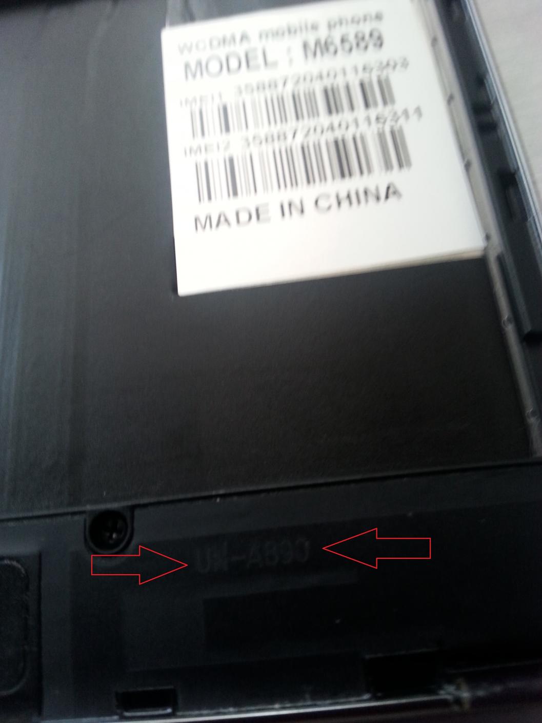

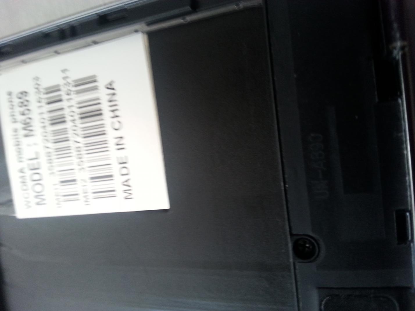

Compre el movil en focalprice y me estoy dando cuenta que por detras del telefono donde va la bateria hay una pegatina con los numero imei y con el model: m6589 y GRABADO en el movil en la parte de arriba y abajo
pone; UN-A890.
Puede ser que envezde cubot m6589 me la hayan metido doblada y sea el cubot A890???!!!!

El m6589 y el a890 creo que son el mismo móvil. Respecto a lo de conectarse y desconectarse, es muy normal, sólo se mantiene conectado cuando el programa de flasheo la envía la orden, se queda conectado y reflashea la rom. No te procupes, tu móvil tiene solución, yo el mío lo dejé igual en el primer reparticionado y volvió a la vida. Y con menos suerte que tú, porque Cubot no ha puesto el firm en su web, y tuve tan grandiosa suerte de que geekbuying había subido una copia, si no tendría que estar sin móvil hasta que Cubot subiese una copia.
