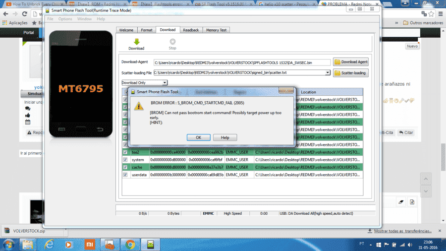

                      hola,
                      mio ha muerto, conecta e diasconecta con pc e me da el brom 2005 can not pass bootrom
                      puede ajudar?
                      upload_2016-5-31_23-7-4.
                    • chalry
                      chalry Simdualero de Platino
                        2 Mar 2014
                        Calificaciones:
                        +172
                        Usa la versión flashtools 1516.
