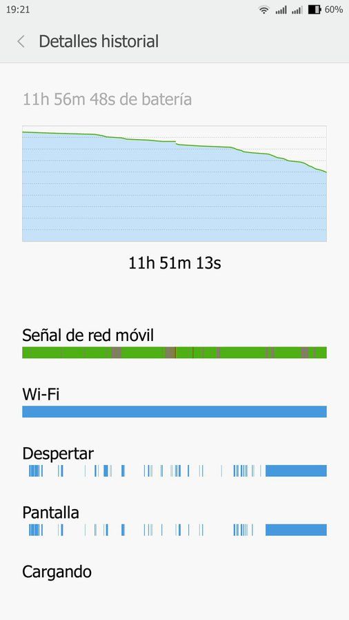

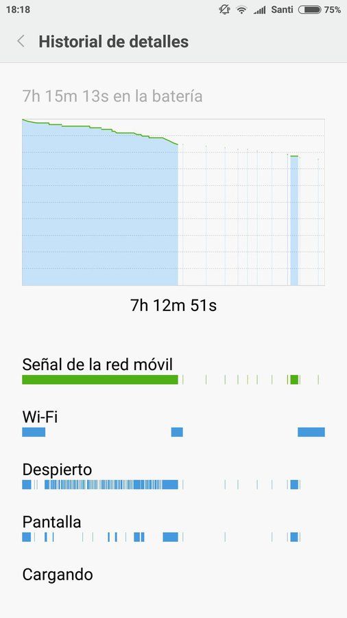

Bueno, no se si visteis mi captura de ayer, toda llena de microcortes. Llevaba la rom estable eu.
Anoche cambie la rom a la dev eu.
Hoy parece que ha ido bien. Las dos compañías que tengo funcionan con cobertura Orange
Os pongo captura.
Redmi Note 3 pro

Si, ayer recibí dos sms de llamadas perdidas, cuando teóricamente el móvil estaba encima de una mesa.
Según creo, es problema de software, con esta rom hoy ha ido bien. Pero seguiremos observando.
Redmi Note 3 pro
Comentar también, que parte de mi trabajo se desarrolla dentro de cuevas, donde la cobertura a veces se pierde. Pues ya ves hoy, el móvil en el bolsillo, y ni una pérdida
Redmi Note 3 pro
