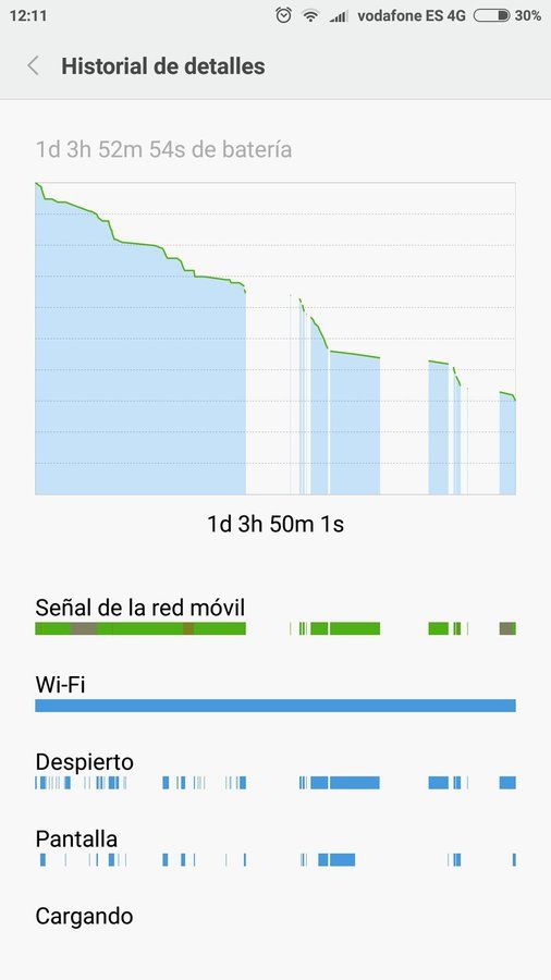

Bueno... Veo que padezco algo parecido... Global 7.2.3 con movistar. No veo esos cortes tan marcados en la gráfica, ni tan sólo lo había notado.... Pero en la gráfica se ven bastantes trozos rojos y si miras en hardware dispositivo inactivo tengo un % considerable sin señal... Su estoy en casa nada, es cuando salgo a la calle.... Igual al cambiar de repetidores quien sabe...

En mi caso tengo el normal, y lo tengo así
Esto quiere decir que también tengo esos cortes?
Decir que siempre que me han llamado he podido recibir la llamada, quizás sea esos cortes las veces que entro en el metro
Yo no tengo cortes de ningún tipo en la grafica pero igualmente tengo problemas para recibir llamadas con la pantalla apagada, aparentemente el problema es cuando el procesador entra en deep sleep ahora con los cambios sugeridos en la solución parcial me ha bajado drásticamente la duración de la batería (al no entrar en deep sleep) y pero no pierdo llamadas. Alguien que se fije con el cpuspy en los casos que no tienen problemas en que estados entra el cpu, gracias.
Tal vez si sea un problema de hard y en ese caso el qualcomm no puede dejar de hibernar correctamente.

Si yo en mi caso creo que se a solucionado con las ultimas actualizaciones de la Rom global.
Habitualmente llevo el teléfono en red 2G por que me muevo por zonas muy inestables y dispongo de red wifi a casi todas horas del día, con esta configuración no e vuelto a tener problemas.
Pero cuando pongo el teléfono en red 3G y sin wifi si que en la gráfica de la batería salen los micro-cortes de color blanco (en ocaciones, no siempre me salen) pero ya no e notado ninguna perdida de llamada ni sms, peor eso dicen que es un Bug.

A mi me funciona mejor solo con el truco de *#*#995995#*#* en cada reinicio, pero ya no me entra en Deep sleep por lo cual tengo menor autonomía de batería (solo 4 o 5 horas de pantalla :smile: para este móvil es poco pero para los demás es un lujo).
