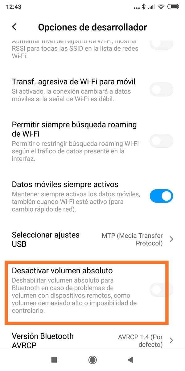

Mira esta aquí :
Reproduce po Bluetooth  siempre sin volumen img_20200726_124356-jpg.385136

Muchas gracias estabas en lo cierto ya que las opciones de desarroyador salen en ajustes adicionales, he desintalado la aplicacion para el sonido por bluthu, mañana lo pruebo en el coche a ver si no tengo problemas con el volumen del audio.
