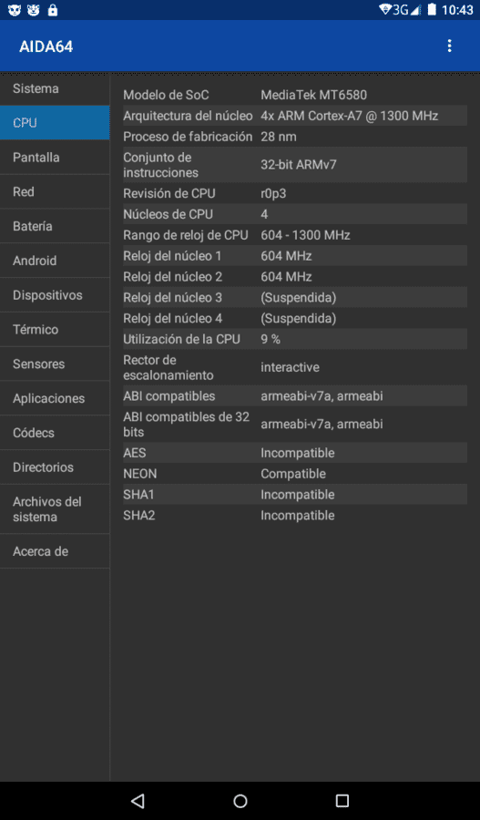

Saludos comunidad de movilesdualsim, necesito algo de ayuda para la creacion de un respaldo de rom sotck de esta tablet Joinet JMobile Quad Core, Dual sim.
Modelo del SoC: Media Tek 6580 4x Cortex-A7 a 1300 MHz
Android: Lollipop 5.1.
he leido información de como hacerlo mediante Mediatek droid tools, pero al parecer no soporta ese procesador mt6580, he leido que se puede hacer por SP Flash Tool pero al igual usa el droid tools, lo cual me lleva a pensar si la herramienta no soporta el lollipop porque se usa o porque lo recomiendan.

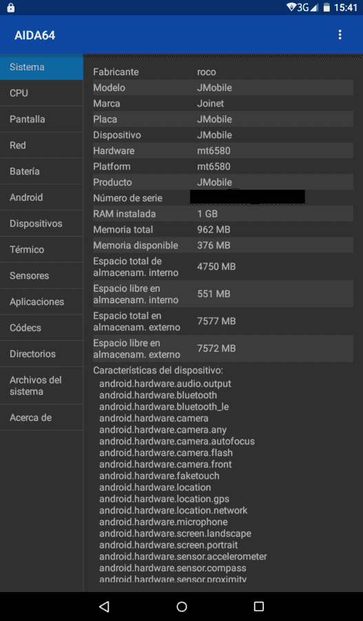

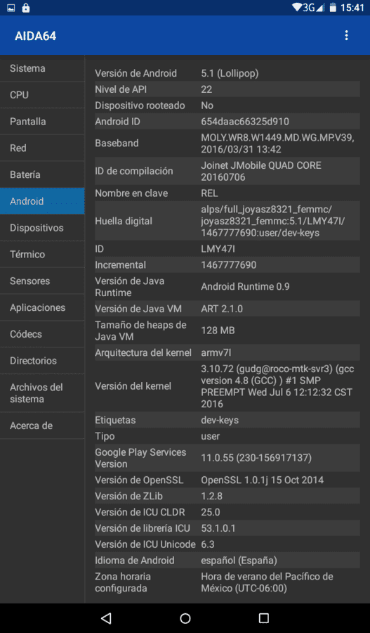

@KENSEI , saludos y Gracias por la pronta respuesta, es un Android Lollipop 5.1 como lo anoto en el mensaje anterior. aqui una imagen del Android que lleva.
el fabricante dice ROCO , marca Joinet y en el Modelo JMobile, algo mas de info

@MasterMedios baja de Play Store el CPU-Z y mira en Device, te saldrá Model a ver si coincide con la información que te da Aida64.
@KENSEI ,
Saludos todo coincide igual, mismo modelo, fabricante, etc etc, android todo es igual... y si la compre por internet, y en la tienda CIRCUITBANSHEEMX y si su Modelo parece ser JMobile y segun la tienda distribuidora
ImagenExternaRotaScreenshot
y esta es la que tengo dice venir con kitkat 4.4 pero viene con Lollipop 5.1
ImagenExternaRotahttp://prntscr.com/fvxlfg
Gracias

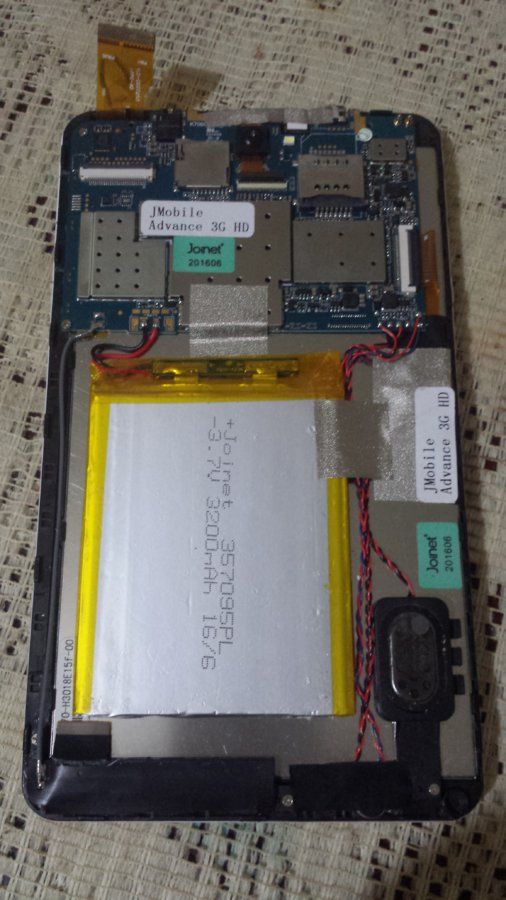

Ese es el problema, por Internet esa marca sólo viene con Android Kitkat!! Por eso te he preguntado tanto, ya que a mí me da que tu Tablet es un CLON.
Si intentas hacerle Root y por lo que sea no se llega hacer, puede que se te quede brickeado!! Así que primero vas a tener que averiguar realmente su información. Yo desde luego no te a consejo que intentes hacer Root, te lo digo por experiencia, me he quedado con el móvil muchas veces brickeado, pero antes de probar programas para hacer Root, he tenido de antemano la Rom stock del móvil, y todas sus herramientas para volverlo a tener operativo.
Tienes dos opciones; Hablar con el vendedor y que hable con el fabricante o sopesar si abrir la Tablet, mirar en la placa base que información te da, tanto CPU, como Rom.
Lo último si no quieres meterte en ese fregado es dejarlo tal como esta.
@KENSEI Saludos, ya la he abierto en otras ocasiones, ya le he realizado el root como te comente con el root king con exito he instalado el busy box junto al nandroid, todo con exito, pero si averiguare mas sobre ella, porque si he revisado igual y he visto que salen con kitkat, y revisare lo interno haber que procesador en realidad trae asi como los demas hardware video, wifi, etc . y segun hasto donde he investigado, esa es una ROM de un nexus 6, guiandome por el ID , lo daremos por cerrado sin solucion, mientras investigo mas haber que resulta... porque de algun lado salio esta ROM jejeje, Gracias por todo
