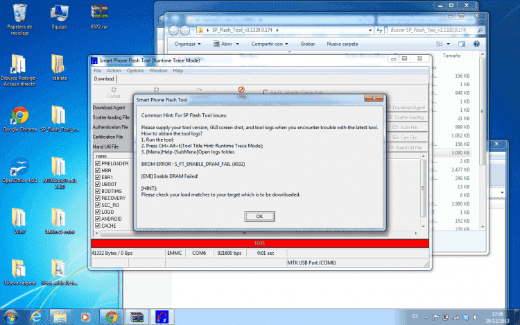

Hola @tedan2005 , parece que el problema de mi movil es mas grave de lo que yo me pensaba, te cuento, cuando abro el spflashtools y cargo el scatter que me enviaste me aparece este error:

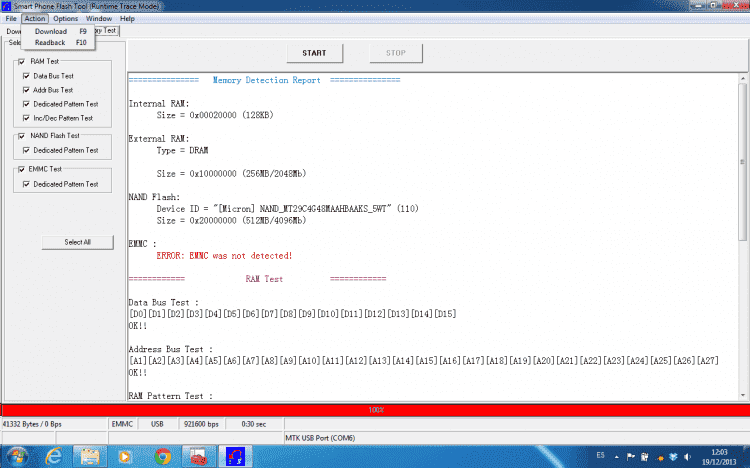

pero lo mas importante es que con el SP flashtools le hago un test de memoria y me arroja lo siguiente:

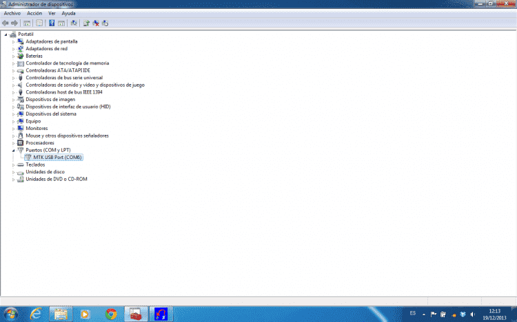

donde dice que no encuentra la EMMC, que no se lo que quiere decir, tambien he comprobado que al principio cuando le saque la copia de seguridad, que ya esta disponible en el enlace que puse, el movil lo reconocia bien el ordenador, pero no se que habre hecho que no lo reconoce como Preloader MT65XX, solo me sale dispositivo desconocido y le he instalado unos drivers los cuales reconoce el spflashtools pero en el administracion de dispositivo sale lo siguiente:
Tambien he de decir que antes de todo esto cuando le hice al movil la copia de seguridad, se encendia hasta el logo de inicio y hay se ponia a hacer un bucle infinito, y cargaba la bateria, salia el icono, pero ahora no hace nada ni enciende desde el boton de encendido ni carga la bateria, solo lo reconoce el ordenador porque suenan los beeps cuando lo conecto y puedo hacer un test de memoria desde el spflashtools.

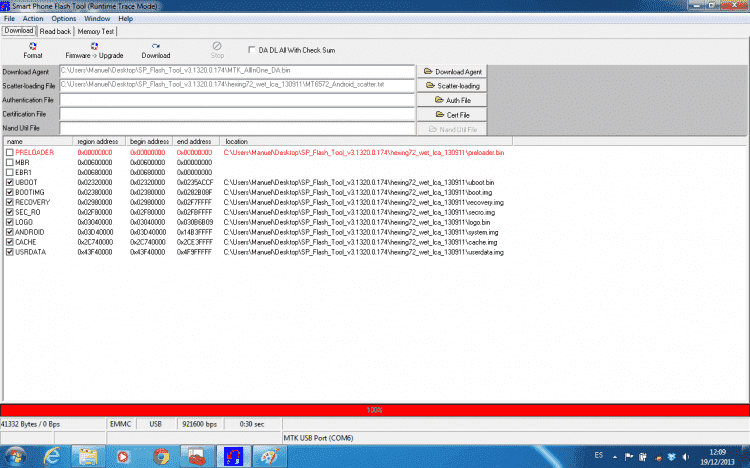

prueba poniendo los 3 archivos que faltan en la primera imagine,Hola @tedan2005 , parece que el problema de mi movil es mas grave de lo que yo me pensaba, te cuento, cuando abro el spflashtools y cargo el scatter que me enviaste me aparece este error:

[DOUBLEPOST=1387557669][/DOUBLEPOST]Hola @tedan2005, he puesto los archivos que me enviaste pero me da este error:prueba poniendo los 3 archivos que faltan en la primera imagine,
añade los tres archivos del ZIP que adjunto en la carpeta de tu copia de seguridad y abre el scatter a ver si lo carga en el FlashTool.

Yo pienso que tiene solución.[DOUBLEPOST=1387557669][/DOUBLEPOST]Hola @tedan2005, he puesto los archivos que me enviaste pero me da este error:
Me da muy mala espina no crees?
Cuando carga el scatter,pruebas las dos maneras, o sea con "Download"y "Firmaware upgrade"???[DOUBLEPOST=1387557669][/DOUBLEPOST]Hola @tedan2005, he puesto los archivos que me enviaste pero me da este error:
