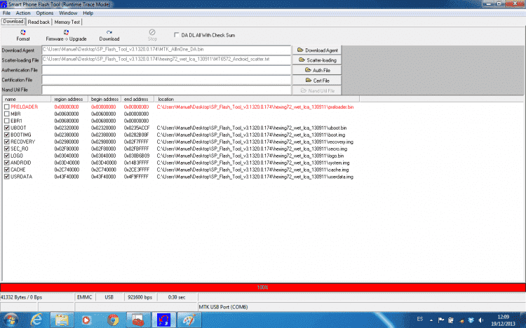

@tedan2005 , @Curro1968, @bobahvtb24 . Hola de nuevo, he conseguido el firmware y el spflashtools correspondientes para nuestro telefono, acabo de flashearlo y me ha cargado la rom en el movil, por lo menos enciende y ahora mismo esta arrancando de nuevo aunque esta tardando un poco sera por la primera vez que arranca y pone los archivos en su sitio, (cruzare los dedos), lo he logrado con la rom que os pongo en el enlace y con el spflashtools que esta dentro de la carpeta, y lo he conectado al ordenador sin bateria en todo el proceso, hasta que sale el circulo verde. Espero que a vosotros os sirva tambien.

Hola otra vez, mi gozo en un poco, aunque he conseguido que encienda, se queda en el arranque, donde sale una x en pantalla que es el boot de inicio y se queda hay, al principio crei que habia que esperar en el primer arranque pero lo he dejado mas de 20 minutos y no termina de encender se queda todo el rato en el boot de inicio y no hace nada, sabeis que le puede pasar ahora?
Gracias.
Joder sin quererlo he logrado hacer que se inicie, solo le he insertado una microsd y voila! a arrancado y funcionando, ya decia yo que habia leido por hay que los moviles chinos nunca mueren!!!
