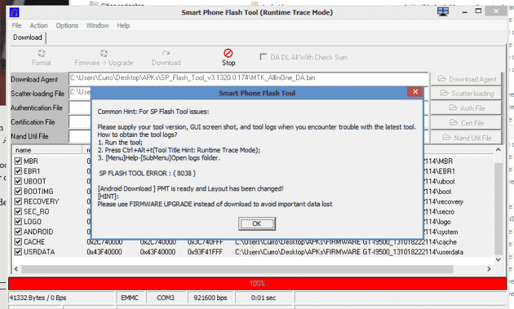

Esta tarde he conseguido un avance. Por fin pude encontrar un driver USB compatible con mi móvil. Lo saqué, usando la versión 2.0000.0.0, de aquí: http://www.driverscape.com/download/mediatek-preloader-usb-vcom-port-(com51)
Ahora ya puedo cargar el scatter.txt en el FlashTools, se me marcan todas las celdas bien y cuando le doy al botón de DOWNLOAD y enchufo el móvil la barra roja de abajo se marca hasta el 100% pero me saca este mensaje
Seguiré buscando otros scatters.txt a ver si alguno no me da error. Si sabes de alguna forma de arreglar esto...

Prueba a darle en "Firmaware upgrade",Si te fija en el mensaje de error, allí mismo te lo aconseja

Prueba también a cambiar versión de FlashTool.
Cual estas usando?
[DOUBLEPOST=1387282944][/DOUBLEPOST]Es que no se lo que tengo que hacer, ya que no tengo el scatter, solo la copia de seguridad que he puesto en el enlace, la versión de Flashtools es la 2.3.0, a ver si con esa copia nos podéis decir como puedo resucitarlo. Yo tengo un G3 y no tengo estos problemas ya que lo hago todo con CWM recovery. Pero esto me supera.
