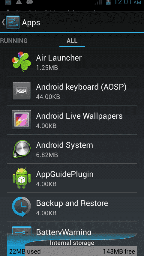

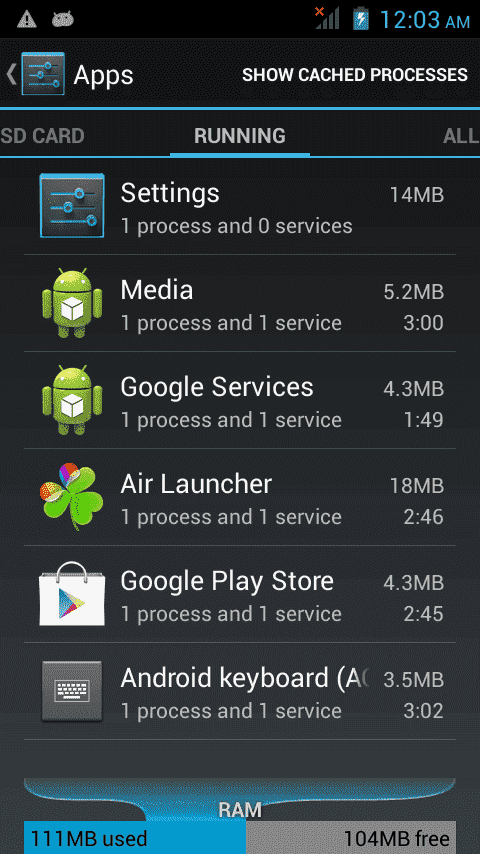

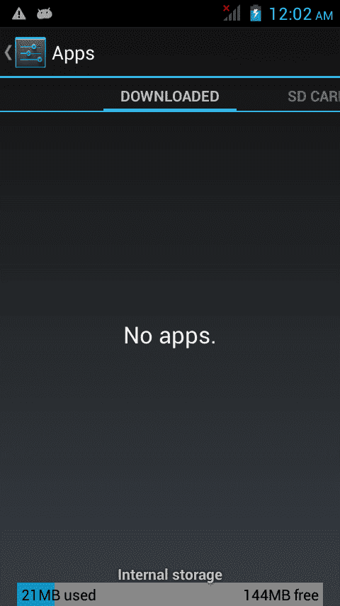

Bueno con otra System.img he logrado ver el tamaño verdadero y espacio disponible de la memoria interna y la RAM.. como han dicho "menuda estafa". Tambien resulta que he intentado crear un archivo swap y que creen! el móvil ya tiene una swap de fabrica (que hacen pasarla como ram) lo cual que hace imposible que el sistema reconozca la que hice.... seguiré investigando :/ ....
