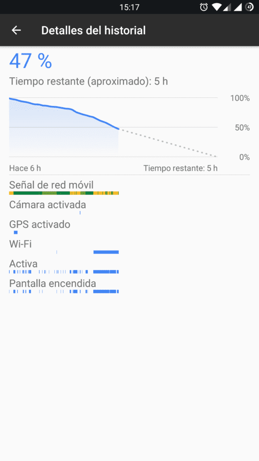

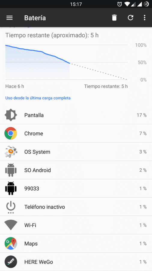

Sigo con wifi running al 100%...de ahi tiene que venir el consumo elevado de bateria.. Alguna solución?Acutalmente con 69% de bateria:
Pantalla: 1h 8 min
Deep Sleep 61 %
Hora movil encendido: 4h 50min

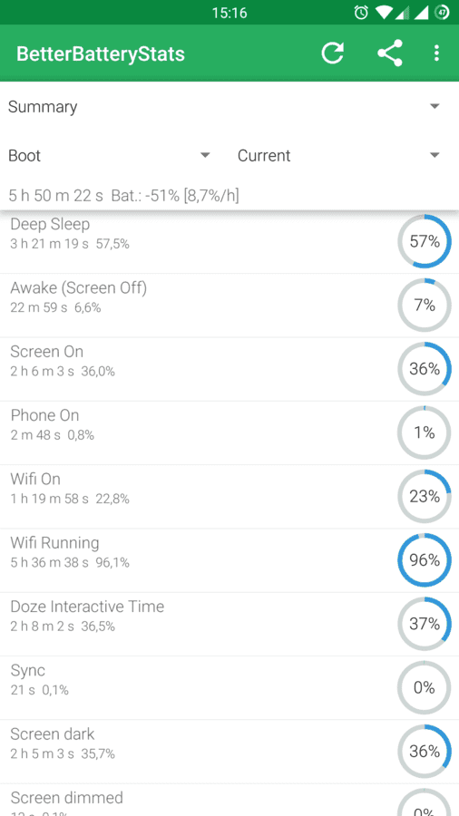

Sido con el mismo problema...wifi running está al 100% siempre

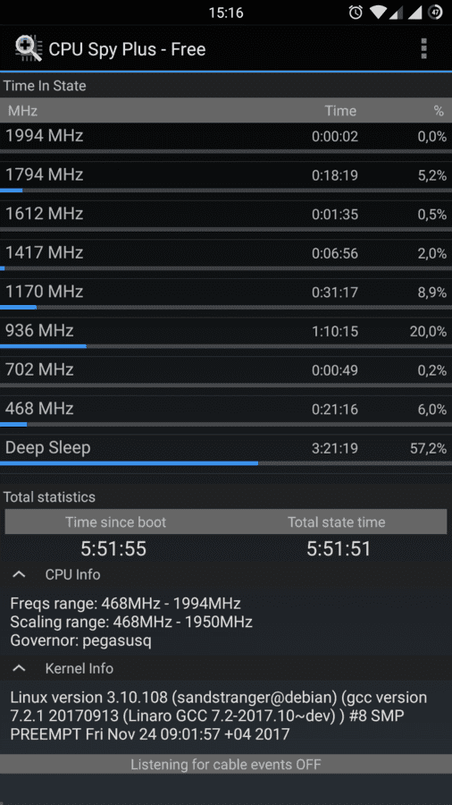

No entiendo, muy buen deep sleep pero hora de pantalla muy mala para lo que ha consumido de batería...vamos viendo, pero tiene mala pinta
PD: acabo de ver que aún estando la wifi apagada, pone el mismo tiempo de uso que lleva el movil encendido...¿Como es podible eso? ¿Alguna solución? ¿Puede ser eso por lo que el gasto lo veo elevado?
Ayuda pls
slds

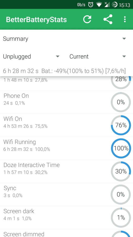

Voy a cambiar de rom.Sigo con wifi running al 100%...de ahi tiene que venir el consumo elevado de bateria.. Alguna solución?
Te pasa como a mi con todas las ROMs Nougat. Apaga Wifi y conecta sólo cuando actualices apps o descargues gran cantidad de datos.Sigo con wifi running al 100%...de ahi tiene que venir el consumo elevado de bateria.. Alguna solución?
Mira en el foro General el hilo sobre cómo evitar que se beba la batería. Un Compi ha citado una app que ayuda a hacer eso. Lo mismo que se puede hacer con Tasker pero desde los ajustes de esa app. Puede que sea tan buena como dice. Controlas el tema y puedes darnos tu opinión fundadaTe pasa como a mi con todas las ROMs Nougat. Apaga Wifi y conecta sólo cuando actualices apps o descargues gran cantidad de datos.
Yo lo automatizo con tasker, cuando apago pantalla, apaga la Wifi, y el consumo mejora una barbaridad, teniendo un modo Awake de sólo un 10%.

Sí lo he visto, hay varias apps que permiten esa gestión, si funcionan bien (no todas lo hacen) permiten gestionar bien el apagado de la Wifi y hacer lo que digo.Mira en el foro General el hilo sobre cómo evitar que se beba la batería. Un Compi ha citado una app que ayuda a hacer eso. Lo mismo que se puede hacer con Tasker pero desde los ajustes de esa app. Puede que sea tan buena como dice. Controlas el tema y puedes darnos tu opinión fundada
Apagar WiFi, pero mantener los datos para no estar aislado de lo que hablamos por aquí, no?Sí lo he visto, hay varias apps que permiten esa gestión, si funcionan bien (no todas lo hacen), permiten gestionar bien el apagado de la Wifi y hacer lo que digo.
Yo prefiero usar Tasker y crearme mis perfiles y casos de uso, es más trabajoso pero mucho más personalizable y potente.
El tema es apagar la Wifi con pantalla apagada cuando no la necesites.
Sí, sí, claro, yo siempre tengo datos activados, aunque eso... al gusto de cada uno, a veces mejor aislarse un rato... largo... largo... y no por los de este foro precisamente...Apagar WiFi, pero mantener los datos para no estar aislado de lo que hablamos por aquí, no?
