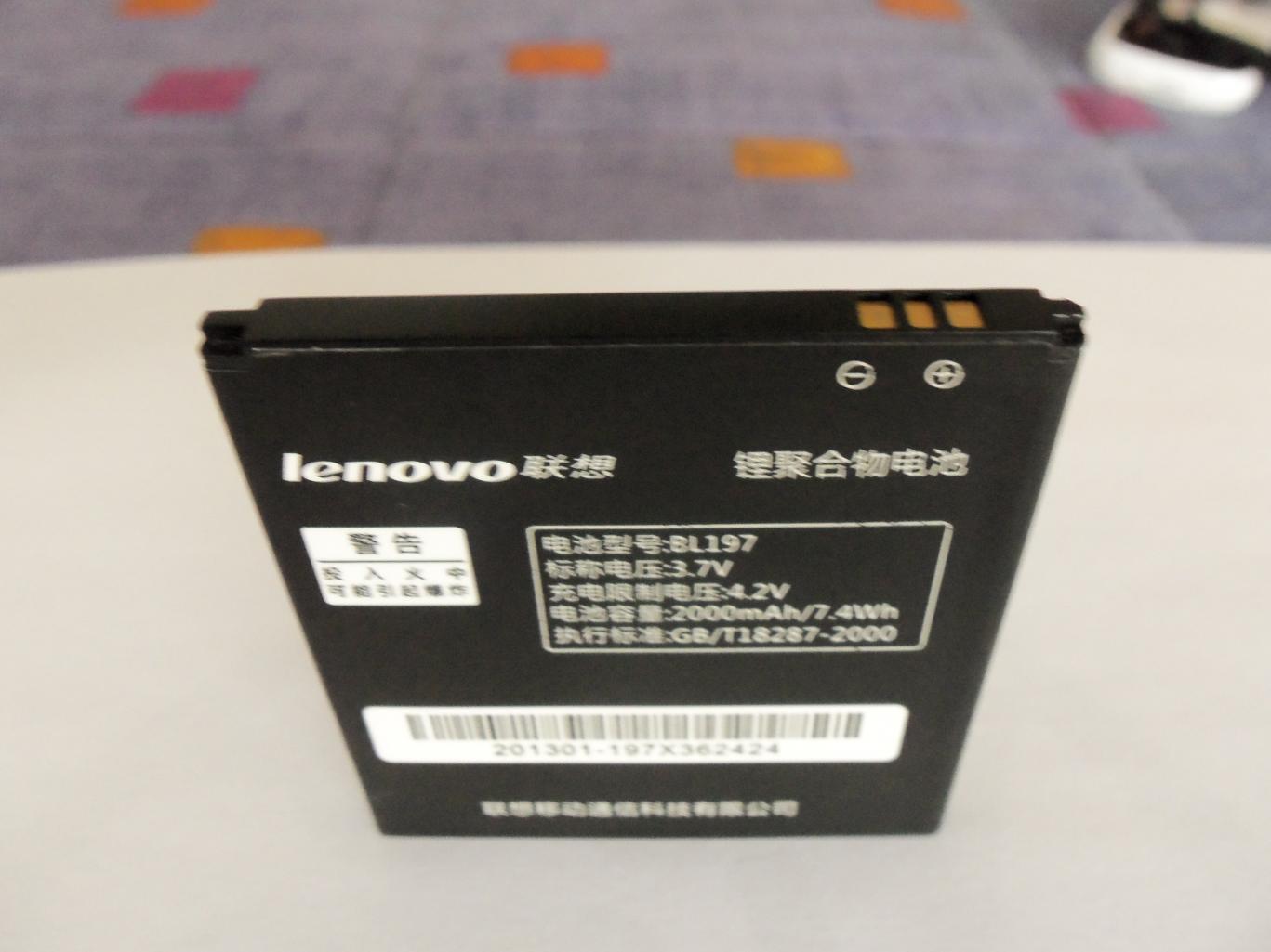

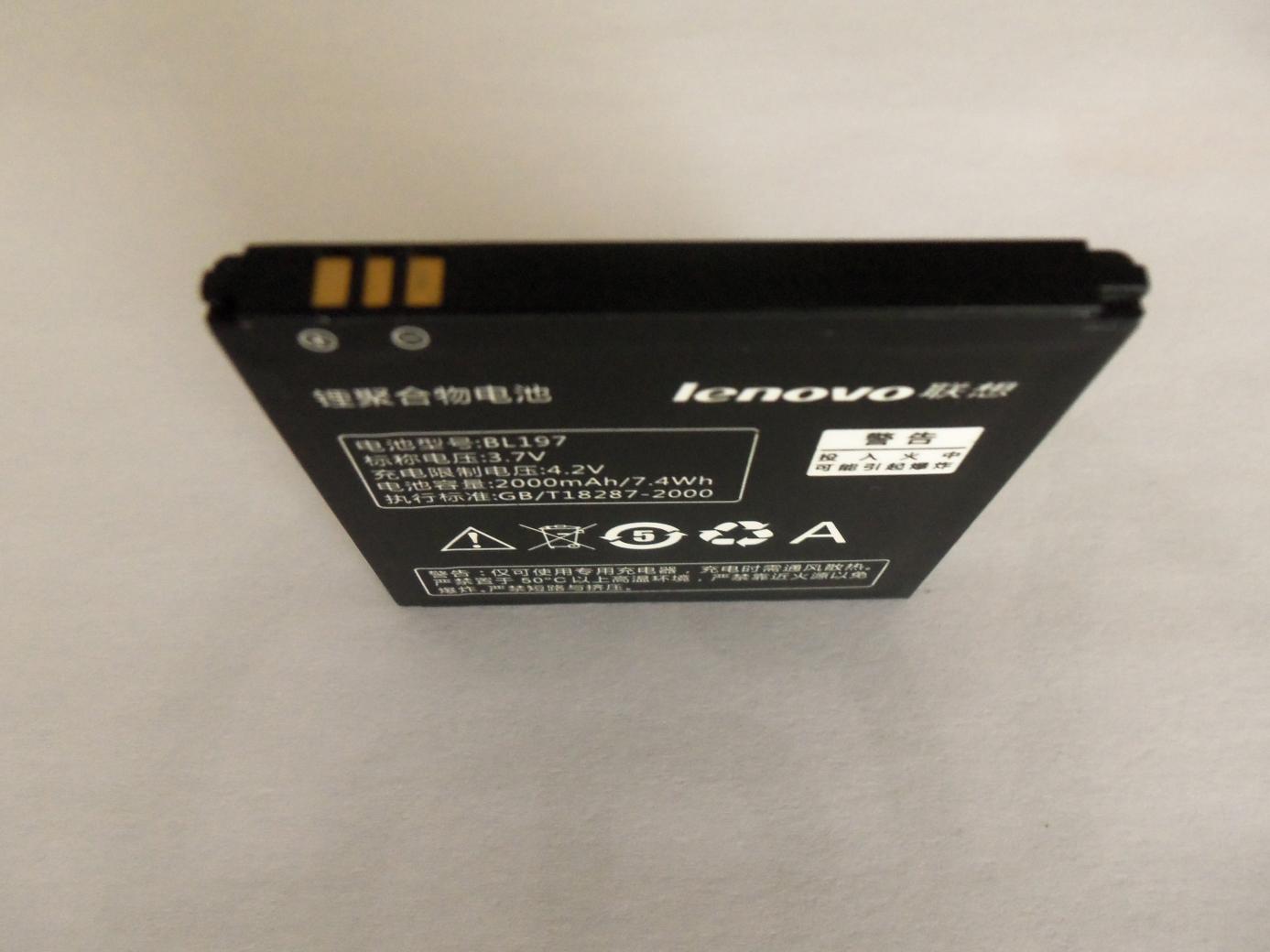

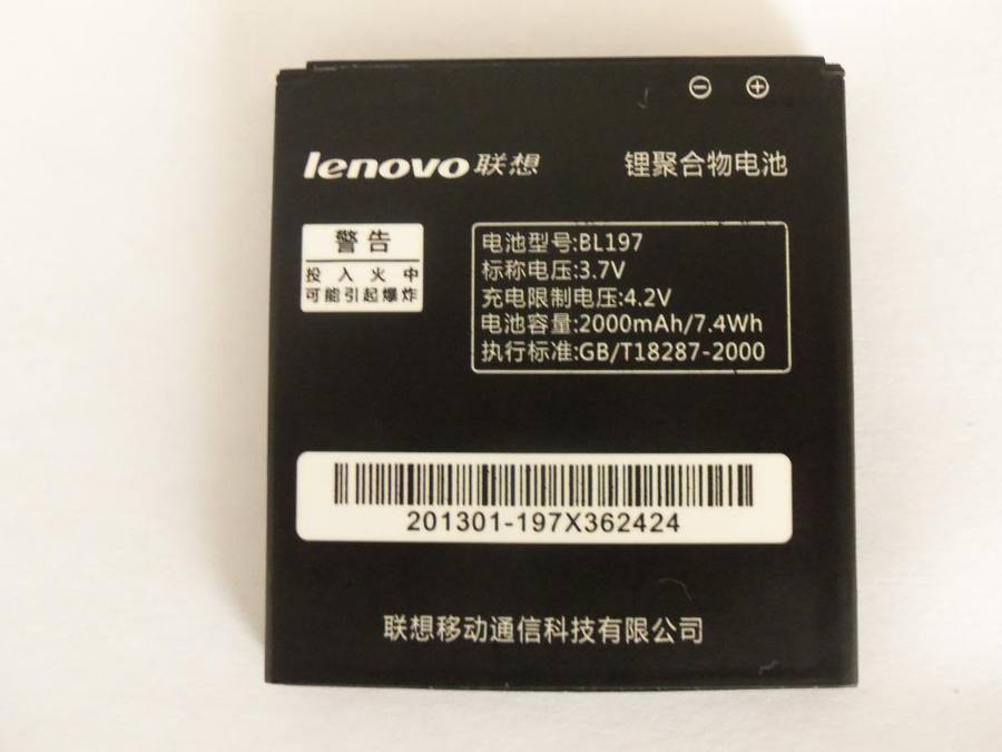

Aqui os pongo las fotos de mi bateria, la que venia con el cargador:
