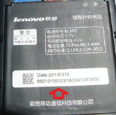

Acabo de tener en carga una hora, la bateria que vino con el cargador, y me da una tension de 4.17, no llegando ni a los 4.2 con 100% de carga. Con lo cual no carga bien o algo ocurre, porque si ya tenia cargada la bateria y la acabo de poner a volver a cargar, deberia de darme mas tension que cuando la medí antes de ponerla a cargar.
No se si sera original, la mía no lleva código de barras sino un Date 20130315 y bajo un código de Nºs y letras.
Cuidado con las copias de baterias que pueden ocasionar problemas en el móvil.

Estoy repasando el hilo. Mi bateria tambien lleva la misma numeración de código de barras. No se si es una copia, pero la tension en bornas es de 4,18 voltios.
Aparentemente es como la original y la pegatina exterior está perfectamente pegada.

BL197 es el modelo de la bateria..saludos y paz.
