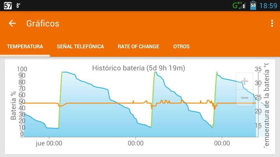

Aquí tenéis la captura.
Un saludo
Gracias por compartir la captura.
No veo casi variación en la temperatura, pero puede que vivas en un lugar frío y que no le des un uso intenso al celular.
De todos modos el que no aumente la temperatura al cargarla me hace sospechar su autenticidad.

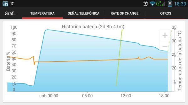

Pongo una captura de cinco días, por si resulta más clarificadora.
Independientemente de que sea original o no, nos está dando buen resultado, en el sentido de que notamos que aguanta como la que venía con el teléfono. Su durabilidad ya será otra cosa, pero es que la original se deterioró en menos de un año.
