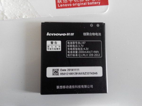

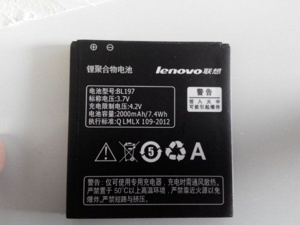

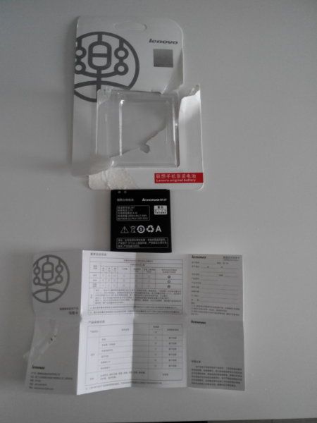

Hola a todos aquí mi nueva batería de aliexpress supuesupuestamente original con su caja y garantía lo que no se si será original de verdad el tío me dijo que si pero es diferente a la que traía el móvil de fabrica adjunto fotos para ver que opináis aquí el enlace http://es.aliexpress.com/item/Origi...-shipping/32221662316.html?recommendVersion=1

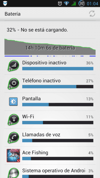

Pues por ahora en la primera carga dándole el uso de siempre la cosa esta asi adjunto foto

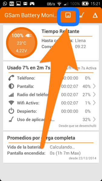

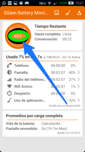

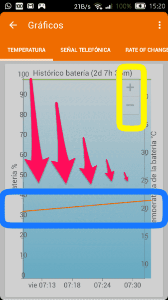

Por si en algún momento quieres volver a instalar GSam Battery, te dejo unas capturas de donde ver la temperatura.
Aquí puedes ver directamente la temperatura a la que está actualmente la batería.
En caso de ser original, luego de una sesión de juegos relativamente larga, puede alcanzar más de 45°C, claro que dependiendo de la temperatura ambiente de donde te encuentres así como también que tan exigente sea el juego.
También puedes acceder a la gráfica pulsando sobre éste icono
y ver el comportamiento de la temperatura en un determinado período de tiempo, que puedes modificarlo con +-
Si la batería dispone de sensor de temperatura, la gráfica va a variar mucho en los momentos que hayas ejecutado aplicaciones demandantes. Si es casi plana como la que acá muestro, es que no dispone de sensor.
Lastima que no tengo captura de una batería original con sensor para mostraste la diferencia.
Pues ya me llegó la mía. Acabo de abrirla y al menos el número de serie es diferente a la tuya. Eso ya es buena señal. En las copias no se molestan en cambiarlo.
