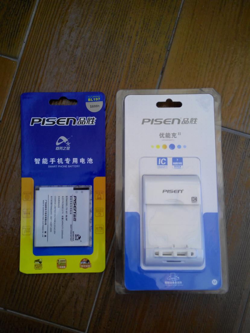

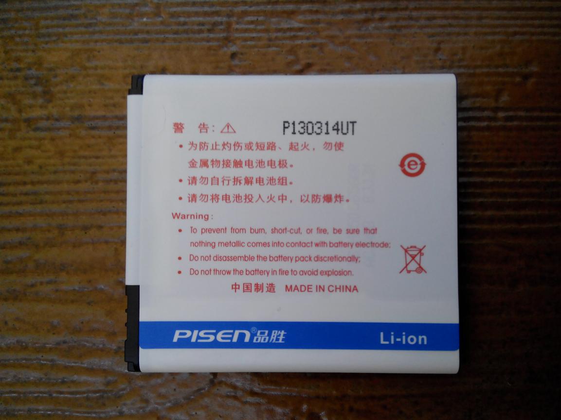

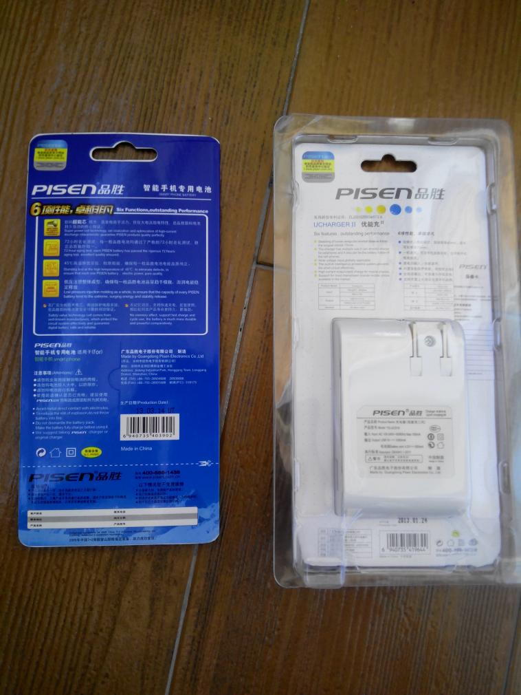

Ya he recibido las baterías de Pisen.
En un principio solo puedo decir que el embalaje ha sido correcto y que tanto el cargador como la batería tienen buena pinta.
Os pongo las fotos:

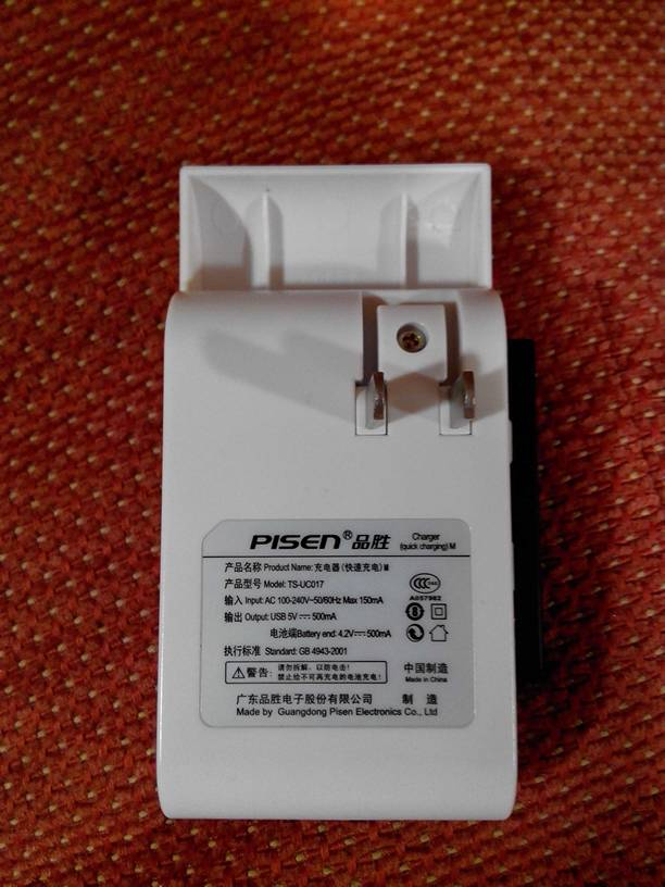

Parte de atrás del cargador:
En unos días os diré que tal se comporta la carga de la batería. Iré ampliando información en este mismo post con ediciones del mismo.

El pack entero me ha costado unos 9,6€ con cupón de descuento de 5$ ya que compré dos packs por un amigo interesado. Adquirido en aliexpress en este enlace: http://www.aliexpress.com/item/PISE...y-charger-battery-wall-charger/873859934.html
Me ha tardado 25 días en llegar por chinapost.
Si compráis uno solo os saldrá por 12.21€ sin cupón de descuento.
PD: Como apunte por si hay algún indeciso con el tema cámara. Las fotos están hechas con el móvil a 8 mpx.

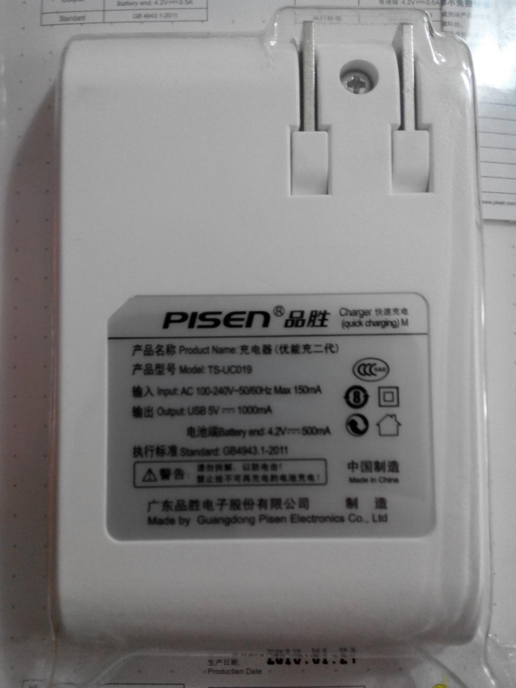

@santawanka, porfavor haz una foto de las caracteristicas del cargador. O sea, la pegatina de la parte trasera.
Gracias
Enviado desde mi Lenovo A820 usando Tapatalk 2
He ido añadiendo lo que me habéis pedido.

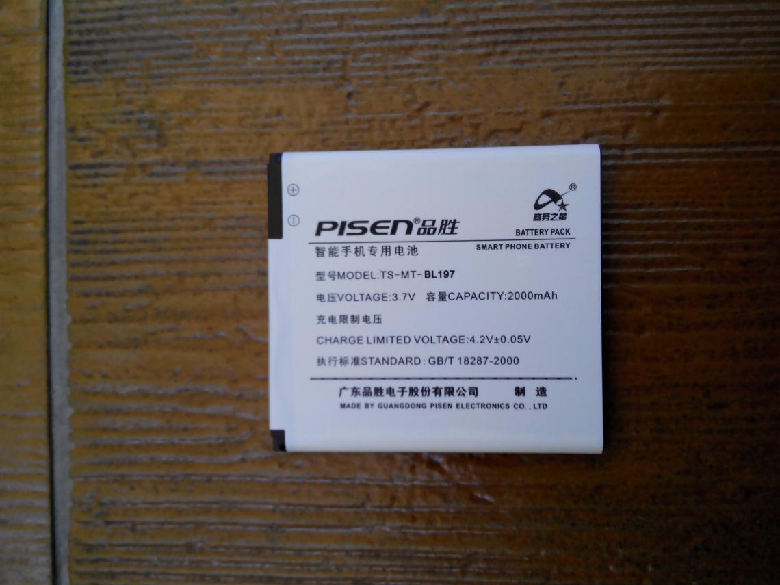

La tensión maxima a la que se debe cargar la bateria es 4.2 voltios en corriente continua. Por tanto, está bien, aunque lo ideal son 4.2v.
¿La medida de tensión la haces en vacio con con la bateria puesta? Debes de hacer la medición con la bateria conectada, bien a los pins interiores de carga o bien por usb (ya se que es dificil y muy arriesgado, ya que puedes hacer un cortocircuito si te se escapan las puntas de medicion).
No se si sabes, pero las fuentes de alimentacion, en vacio (sin carga en sus extremos o a la salida), suministran mas tensión que cuando se conectar la carga (en nuestro caso la bateria).
La medida de tensión la hice con la batería puesta en el cargador (ya sabía que no la puedo medir en vacío). Si bien es cierto que estaba cargada y me dio ese valor. Hoy he repetido la medida con la batería vacía y el valor que me ha dado era 4,20~4,21V, eso sí, al poner el polímetro cambiaba el led del cargado a azul (como si estuviese cargada la batería)
Esos 4.29 Voltios es una barbaridad, es excesivo.
Prueba a cargarla con el movil, a ver que te da.
Para no tener que poner las puntas del tester o polímetro en la bateria, puedes usar la apk BATTERY CALIBRATION, ya que te indica el % de carga y la tensión en bornes de la bateria.
En cuanto se descargue la batería no original lo pruebo. Pero midiéndola en vacío y cargada con el cargador de pared, da ese valor.
@aldogar74 En realidad 4,32 v es más de lo recomendado pero no como para que se hinche la batería por cargarla unas cuantas veces. Los 4,43 si que son para fastidiarla, sobre todo si se queda mucho tiempo conectada en el cargador.
No hace falta que compruebes el cargador con la batería puesta, viendo que carga por encima de 4,2 esta claro que no va bien. La resistencia interna del litio es muy baja así que carga prácticamente hasta el valor que da en vacío.
Si sabes algo de electrónica se puede modificar el cargador con un diodo zener de 4,2 voltios para limitar el voltaje que llega a la batería.

@aldogar74 ,Yo me inclino a pensar, que tu bateria de ha hinchado bien por un defecto de fabricación, o bien por un sobrecalientamineto o sobre carga de la misma.
La bateria inchada es la original o la que te vino con el cargador?
Si se trata de la que te vino con el cargador, pudiera ser que no llevara el circuito de protección de carga y por ello se carga demasiado como has indicado antes. Con lo cual pues yo ya no se si la utilizaria la mia, porque es un riesgo.
La batería que se ha hinchado (aunque ligeramente, lo mismo son imaginaciones mías, pero en el centro de la batería está un poco más hinchada) es la original. La que viene con el cargador y que llega a los 4,29V no está hinchada.
